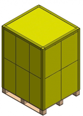

典型的包装方式——托盘+纸箱

 楼主| 发表于 2014-5-21 19:54:42 | 显示全部楼层
呵呵,忘记把打包带困上去了,见谅

发表于 2014-5-21 19:57:18 | 显示全部楼层
winder_lg 发表于 2014-5-21 19:54
呵呵,忘记把打包带困上去了,见谅
什么软件画的啊?ACAD?

发表于 2014-5-21 22:05:41 | 显示全部楼层
呵呵,忘记把打包带困上去了,见谅
除了打包带,通常还会围3~4层PE膜。

 楼主| 发表于 2014-5-22 18:01:22 | 显示全部楼层
呵呵是的,四个侧边有护角的需要用缠绕膜固定,如果没有侧边的四个护角可以不用的,而且最顶上的护角也不用那么大的(L-90-50就OK了),

 楼主| 发表于 2014-5-22 18:02:59 | 显示全部楼层
是SW画的
