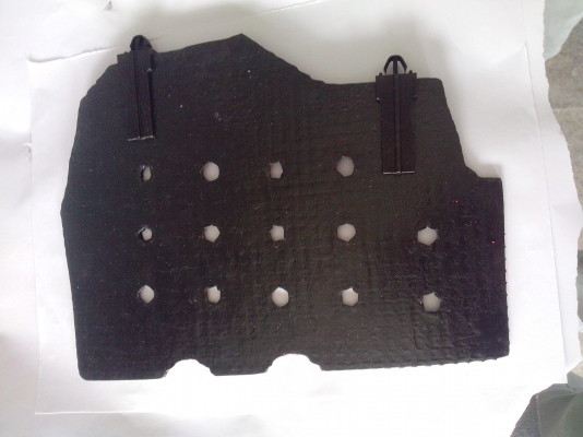

大家,帮忙看一下的附件的产品怎么包装?
上下是胶块很粘,而且产品上还要装卡扣的。
最好详细一点,而且成本方面又不是很高的,呵呵。谢谢各位亲的指教了。

你们公司肯定有防粘衬垫的哈,垫起来不行吗?

用纸一层一层隔开试试(双面胶用的那种中,表面有防粘涂布),很便宜的

有隔板,但是产品上面有卡扣,所以平放是不平整的,这样运输的过程中一晃动就全部粘在一起了。

用纸隔了,但是因为有卡扣,所以不平整,一晃动纸就掉了……

直接用这种纸包裹了,刀卡隔开~~

卡扣这个地方应该不粘的吧,挖孔。高出部分应该足够空间防粘了。

恩,有道理,你肯定出过这样类似的吧,哈哈~
