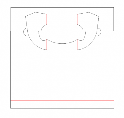

有个客户要求设计一个书签,但是拿出来的时候还以当一个手机支架试用,材质就用300g左右卡纸,请各位大神运转一下小宇宙,看有什么好的想法,给点提议……谢谢!
附上我的尚不成熟的思路,见附件图片

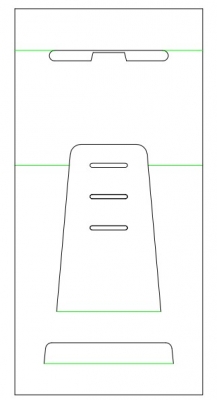

发表于 2014-5-4 17:12:42 | 显示全部楼层
上一个简单的结构可以参考下,不过你的材质要加强,至少450g白卡吧,上图~~
29058
发表于 2014-5-5 12:55:08 | 显示全部楼层
哈哈,只是提供一种思路,可以修改的,希望大家多多参与哦,开发你的思路额~~:lol

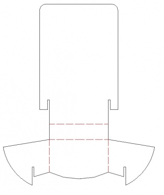

发表于 2014-5-5 17:06:55 | 显示全部楼层
找到了 个CAD2007 随便画了个 看看就是这个意思
参与人数 1共享银 +5 收起 理由
admin + 5 赞一个!
106
182
543
发表于 2014-5-5 17:15:53 | 显示全部楼层
不错,设计简洁并且实用啊~~

 楼主| 发表于 2014-5-5 18:35:12 | 显示全部楼层
这个结构有点看不明白呀,求指点!
发表于 2014-5-5 19:03:36 | 显示全部楼层
我也想赞一个!!
发表于 2014-5-5 19:06:29 | 显示全部楼层
angel 发表于 2014-5-5 18:35
这个结构有点看不明白呀,求指点!
就像上午我画的那个简图。。。他这个加了一个背部支撑 应该更稳固 而且 是不是有点像你说的那个台历的支架。。。中间那个就是机关吧 哈哈
