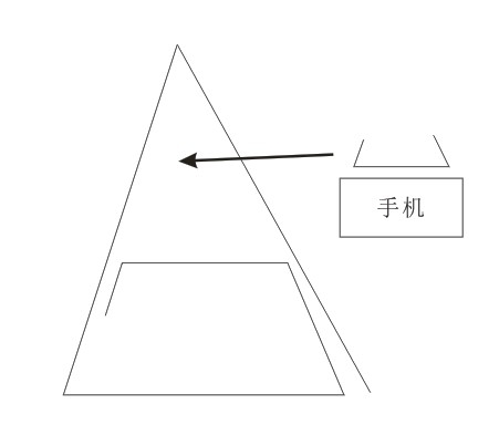

[纸/瓦楞结构] 处女作(只是大体思路)求指导!求建议!求批评!表客气!我会送银子作为回报的!

看了LZ的大胆想法,真真切切感受到,环保是有代价的,步伐太大的创新也是有代价的。
第一个疑点不禁冒了出来,你真的决定用白卡纸板或瓦楞纸板来做纸盒吗?材质上面,会不会档次略显低了点,强度会不会弱了点?别的手机可很多是黏贴的厚纸板的,很挺的。
无论如何,接着LZ的想法粗略谈谈我的想法,欢迎继续深入:
1.如果用纸盒,纸盒表面不适合做开槽,如果是单层的纸盒,里面的产品就春光万泄啦!纸板的,可以尝试下以下结构:
下层纸板直接粘合,上层纸板单独做,跟手机一起放入三角形纸盒。
2.手机竖放充电时,可能要放到下层隔板上了。开孔很随意的,面板上可以撕开一块,隔板也可以开孔。无论什么想法,如果要充电,操作还是有点麻烦把!要穿线呢~
3.纸盒两端,我以前在泰普森设计过一个展示包装,PET管状盒,上端可以悬挂,下端用一个注塑件封闭。注塑件上有个凸点,可以卡在PET管状盒的面板上圆孔上。供参考。

 楼主| 发表于 2014-5-12 11:56:11 | 显示全部楼层
第一个疑点不禁冒了出 ...
嗯 很感谢前辈的指导!菜鸟。。还木有涉及到包装的专业课程,对材料什么的更是一窍不通 这个简单的思路真的只是大胆的想象,准备参加一个比赛做的准备,材料也只是空闲时间在论坛里看到的还有听前辈们交流过的,需要完善学习的地方还有很多很多。。。。。后边将这个结构做了一些改变,只是忽然觉得好像没什么设计的价值,没了兴趣,没有上传自己的想法:(再次谢谢前辈的斧正,会继续做下去的。麻烦迷哥加银作为回报@admin

发表于 2015-1-29 13:32:04 | 显示全部楼层
有调研过市场需求和考虑方便储运吗,能够控制企业成本吗,强度够保护产品吗
