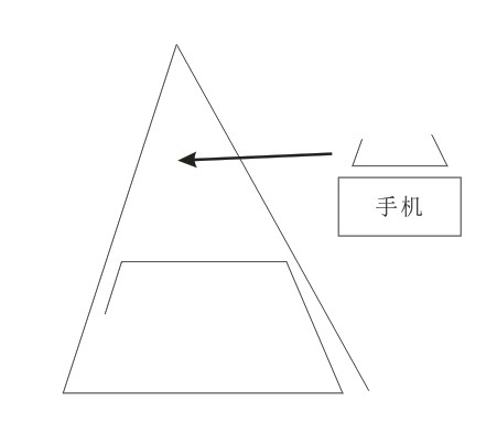

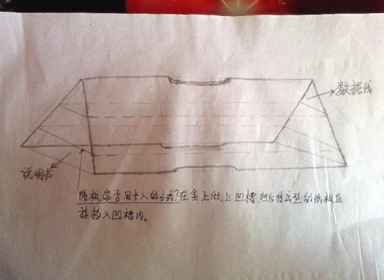

      主体是稳固的三棱柱,内部用纸板分隔成三层,分别放置数据线、手机、说明书(如图1所示);盒体的棱上有压线的易撕去的开槽,打开后可以放置手机,隔板可以作为依托,将数据线移至第二层(如图2所示)。问题
         1、隔板是不是可以用卡入的方式?在盒内部做好凹槽,将成型的纸板直接插入凹槽内,这种方式是比较省时省力的方式吗?还有没有更好的方式?

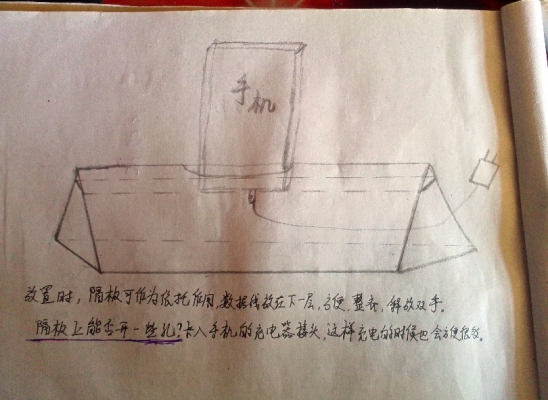

         2、隔板上能否开一些孔?卡住数据线的接头,方便充电,是否有这样设计的必要?(如图2所示)
         3、怎样设计还可以将手机横放?这样看视频的时候可以作为作为支架,释放双手。是在同一个棱上制作横竖不同的开槽,还是换到其他棱上?如果换的话还需要放置更多的隔板还是换隔板的位置?这样的设计有没有必要??

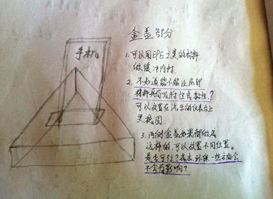

          盒盖部分(图3),用EPE缓冲材料做内衬,设计出凹槽放置手机,直接插入合体第二层;盒盖与盒体的衔接部分采用如图4的方式。
问题  4、缓冲材料是否是EPE?还是有其他更好的?
        5、能不能让盒子底部具有吸附性或者粘性,提高稳固性?
        6、两侧盒盖都做成这样,可以放置在不同位置,有没有必要?对成本工艺上有没有很大的影响?如果出于方便、简洁、节省考虑应该采用生么样的封底方式?易撕去的粘贴封底?
        7、出于美观考虑,盒盖与盒体的衔接还有什么更好的方式?

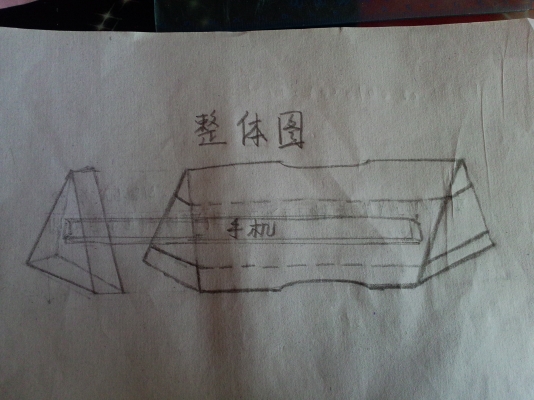

      以上就是我的大概思路,希望大家各抒己见,您可以从结构、材料、制作工艺、思路优化、是否有设计价值等各个方面提出建议、批评。您的斧正就是我进步的阶梯!Come on!!Thank u!

1.如果用纸盒,纸盒表面不适合做开槽,如果是单层的纸盒,里面的产品就春光万泄啦!纸板的,可以尝试下以下结构:
下层纸板直接粘合,上层纸板单独做,跟手机一起放入三角形纸盒。
2.手机竖放充电时,可能要放到下层隔板上了。开孔很随意的,面板上可以撕开一块,隔板也可以开孔。无论什么想法,如果要充电,操作还是有点麻烦把!要穿线呢~

1. 卡入形式,卡槽不好做,需考虑一些承重问题,纸张变形问题;
2. 纸板开孔用来充电效果不好,因为数据线本身大多有倒扣卡住手机孔位,充电的时候还是需要手工连接,手工拿起来拔出。一般座充架是考虑手机外沿做几个触点,与座充几个弹片接触时充电,拿起时不充,方便操作直拿直放;
