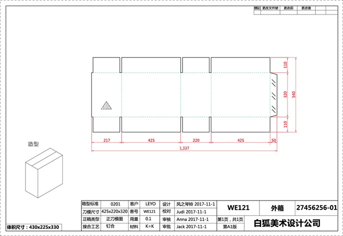

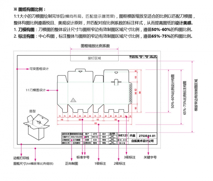

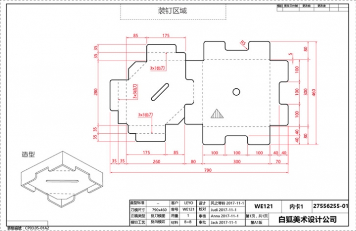

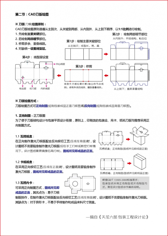

刀版图纸的设计与输出是工程师日常的工作任务之一。虽然有雅图CAD快速出刀版图,但刀版图还需进一步的加工为标准化的制造图纸,面向:评审、供应商打样(手工打样或激光割样或数控割样)、模切版制造、成品模切、IQC来料检验等环节。因此,图纸设计需前馈控制,统一供需方接口,减少争议,确保设计与制造的统一性。

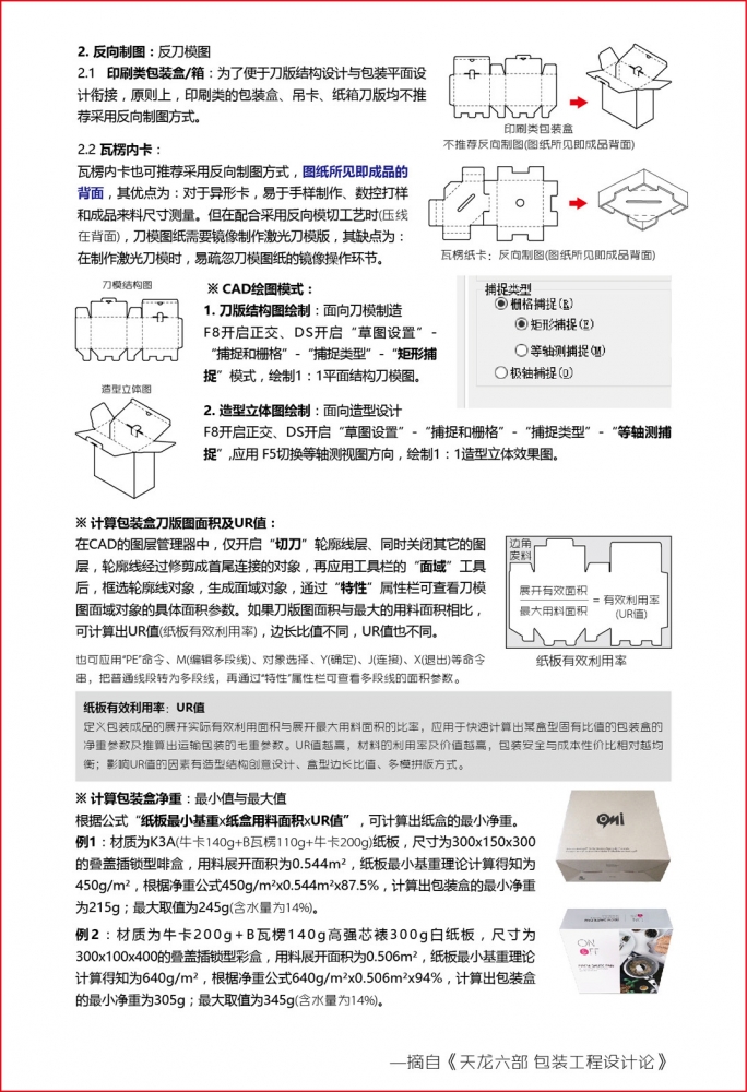

发表于 2022-7-31 13:32:40 | 显示全部楼层
怎么计算UR值啊?
