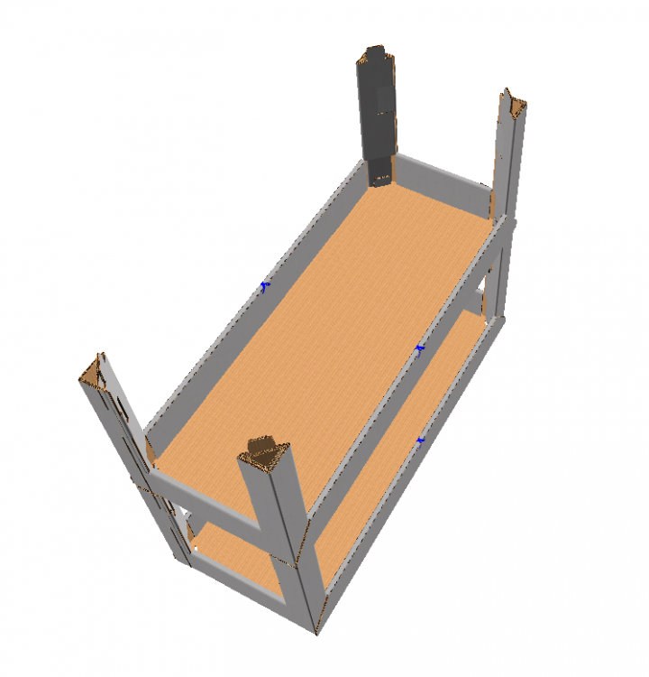

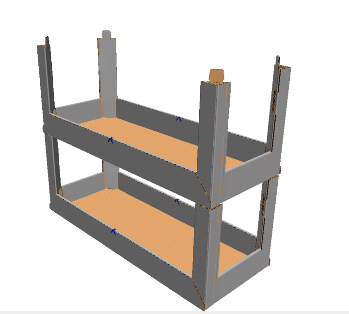

发表于 2020-11-23 22:38:24 | 显示全部楼层 |阅读模式
89共享银
使用场景中效果图
使用场景中效果图
侧面部分刀线
侧面部分刀线

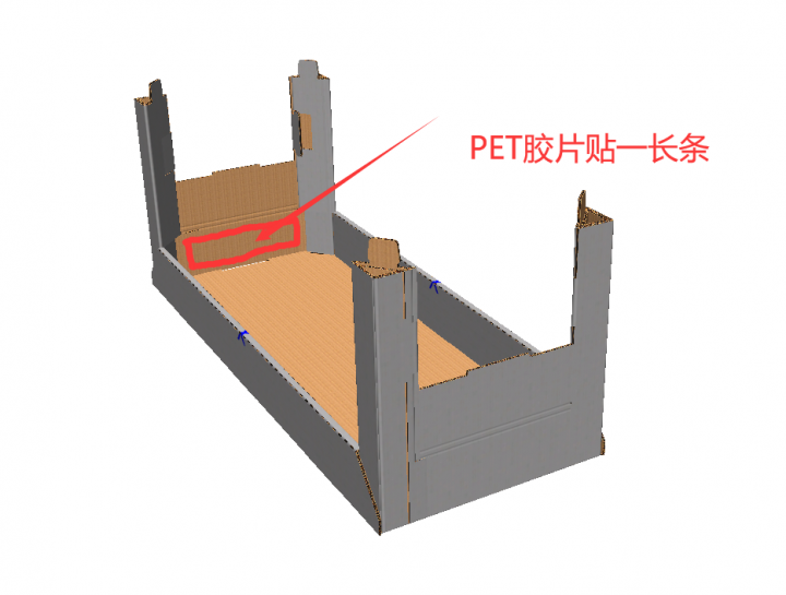

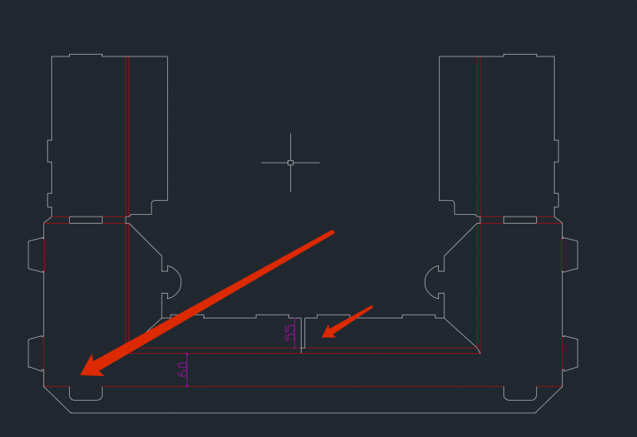

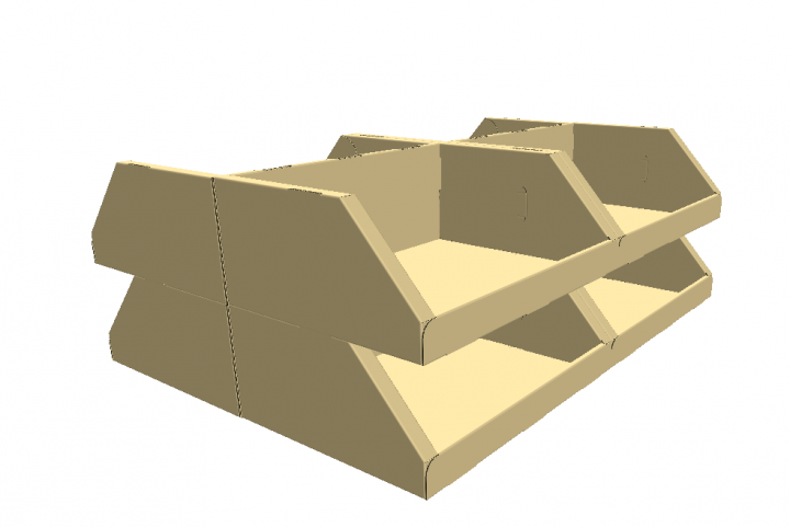

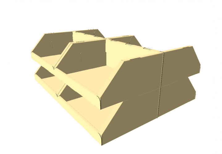

一、实际使用过程中,仅靠四个插舌,没法在使用过程中固定上下层导致四角的承重柱歪斜,展架变形;下面是刀线里的侧面部分:
     尺寸这么大的PDQ你选用这样的结构,能不出问题吗?产品比你开的口都大,底层的产品怎么拿出来?
二、展架的长度太长加上中间部分为固定隔板的开槽,没办法在使用过程中经受箱包被拖出时的撞击,从中间部分烂开。
中间烂的话前高里面贴个PET胶片会缓解一些。但是我觉得这样的产品换这种结构就没问题了

为了方便大神出手,(还要节省时间),可以发出原来的刀线图,让大神分析后改善。

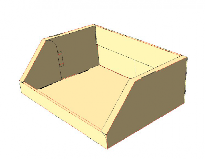

 楼主| 发表于 2020-11-24 20:09:02 | 显示全部楼层

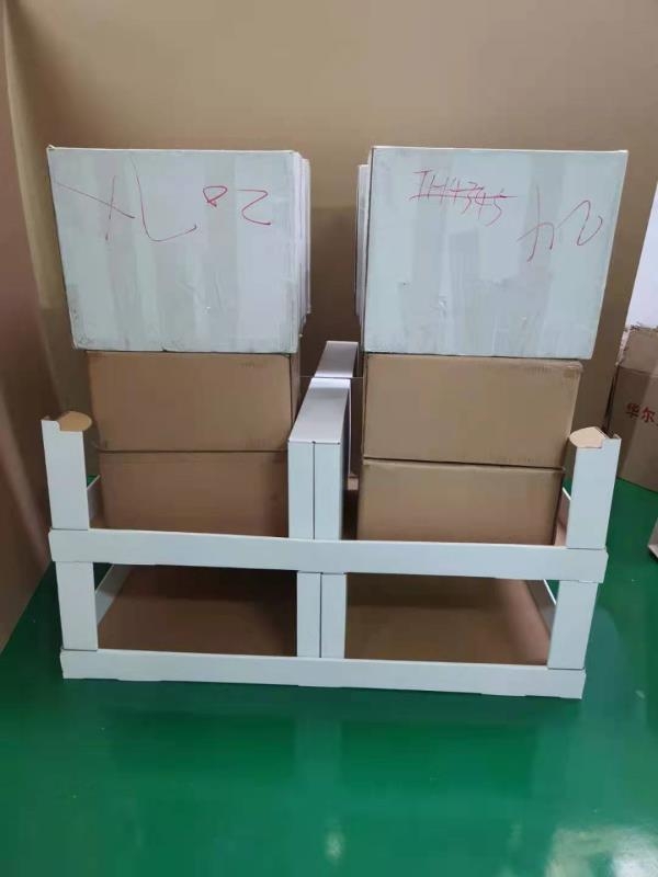

还找到一张白盒的照片 白盒.jpeg 刀线: 盒体和隔板.dwg (64.53 KB, 下载次数: 18)

多些前辈指点。
贴PET胶片的方法,有没有图片或者视频可以看呢我自己理解的话就是简单地贴个PET在断裂处,感觉受益应该不大啊!还是我没有理解到?

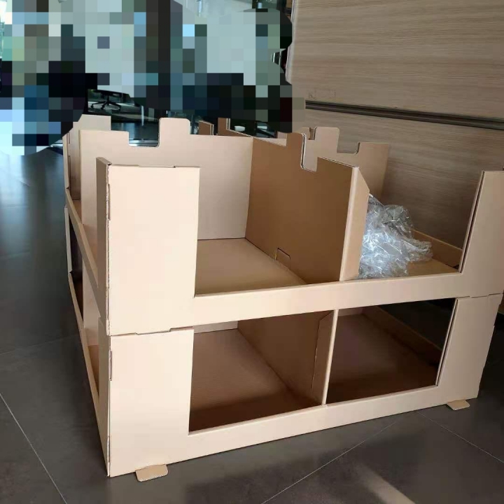

贴PET胶片的方法,有没有图片或者视频可以看呢我自己理解的话就是简单地贴个PET在断裂处 ...

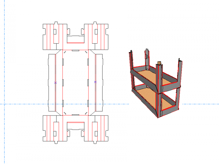

非得四面的那就参考一下这种结构吧,应该能解决你的问题了,快快把钱发到我碗里来https://www.packme.cn/forum.php?mod=attachment&aid=MTUzOTZ8NTcwNjZjMDR8MTc5Mjc4ODMzNXwwfA%3D%3D

非得四面的那就参考一下这种结构吧,应该能解决你的问题了,快快把钱发到我碗里来attach ...
前辈,我找到一个类似的结构。您知道这个盒子的结构是怎样的吗?
