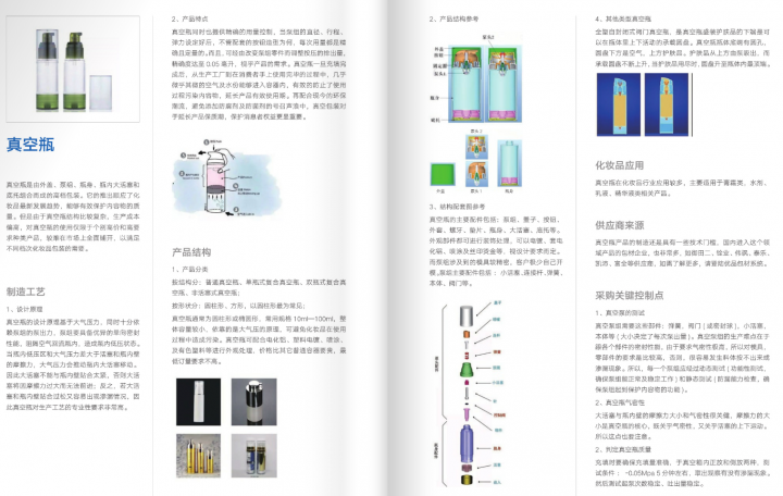

想了解一下那种化妆品真空瓶的结构和原理,或者其它真空瓶也可,搜索了一圈也没有结果,望了解这方面的朋友不吝赐教,非常感谢!

楼主看一下,这个应该就是你想要的吧

楼主看一下,这个应该就是你想要的吧
