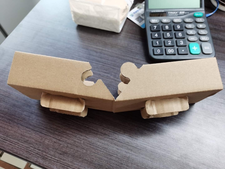

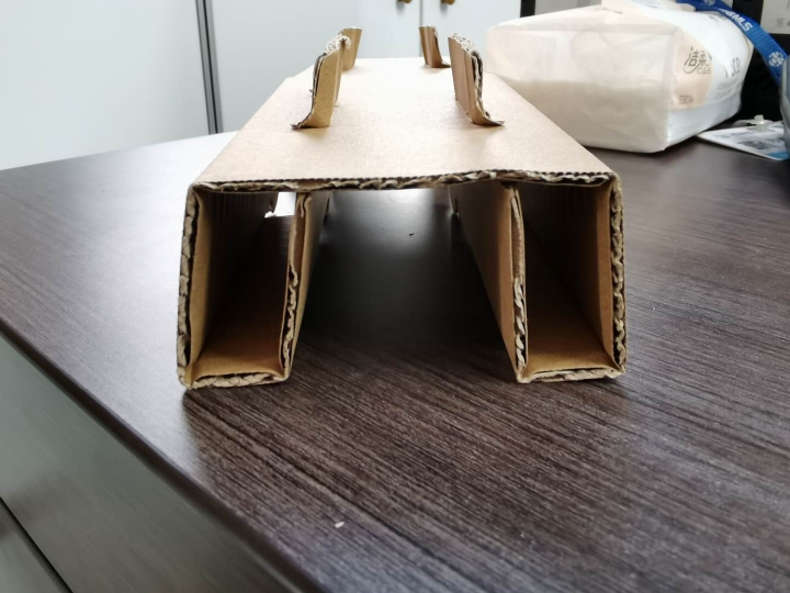

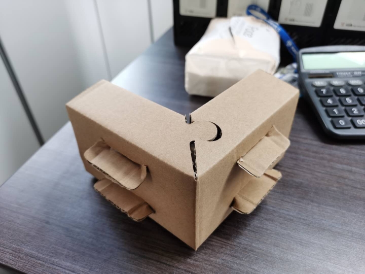

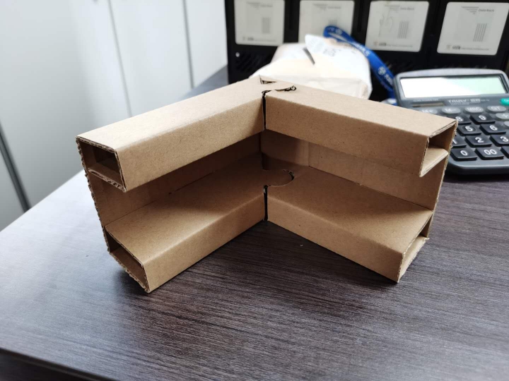

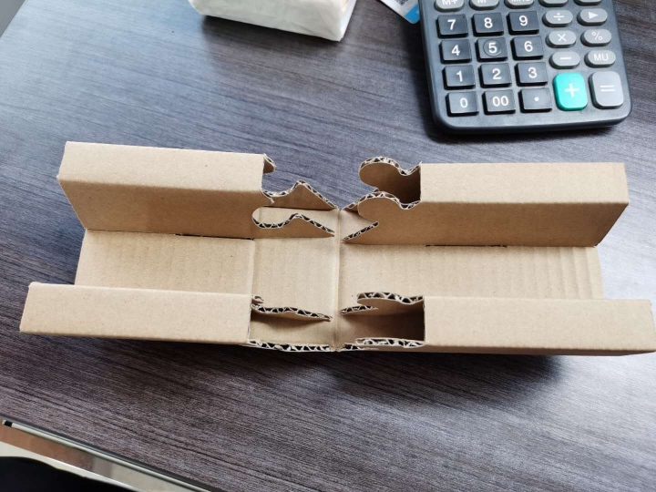

发表于 2020-9-29 16:07:41 | 显示全部楼层
为楼主的设计点赞,虽然不是很结实。

 楼主| 发表于 2020-10-19 13:38:01 | 显示全部楼层
凉生123 发表于 2020-10-19 10:42
拐角那里类似燕尾扣的结构能用那种能锁死的结构是不是好点
也是为了折叠方便吧,感觉这样的结构也不容易托开

 楼主| 发表于 2020-9-30 14:48:32 | 显示全部楼层
风之琴铃 发表于 2020-9-29 16:07
为楼主的设计点赞,虽然不是很结实。
谢谢支持和建议!

发表于 2020-10-19 10:42:22 | 显示全部楼层

发表于 2020-10-28 10:37:00 | 显示全部楼层
