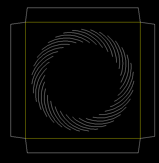

好久没来,各位安好!来个问题热闹一下。这个包装设计是我2015年的时候做的,当时也是参考了一个实物包装来做的,这个圆形下沉式设计做出来我现在不记得怎么画的,大伙研究下,如果改直径和深度,对应的几何如何计算?附件有图纸,可以琢磨下,如果可以做成雅图参数化设计那会更好,希望各位大佬不吝武功,破解一下这结构。

这结构还是挺巧妙的,目前市面上很多白茶和普洱茶的茶饼都是用这个结构

基本上很大的那种茶饼采用这种结构

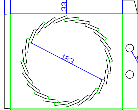

之前做过类似的  你说的应该说这个吧  放茶饼的

我大货做过 客户没这方面的反应,不过做细就容易断  他这个结构是旋转下去的
