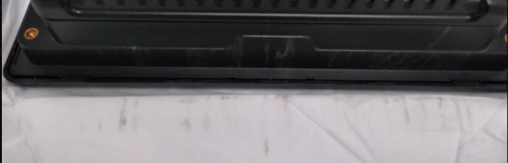

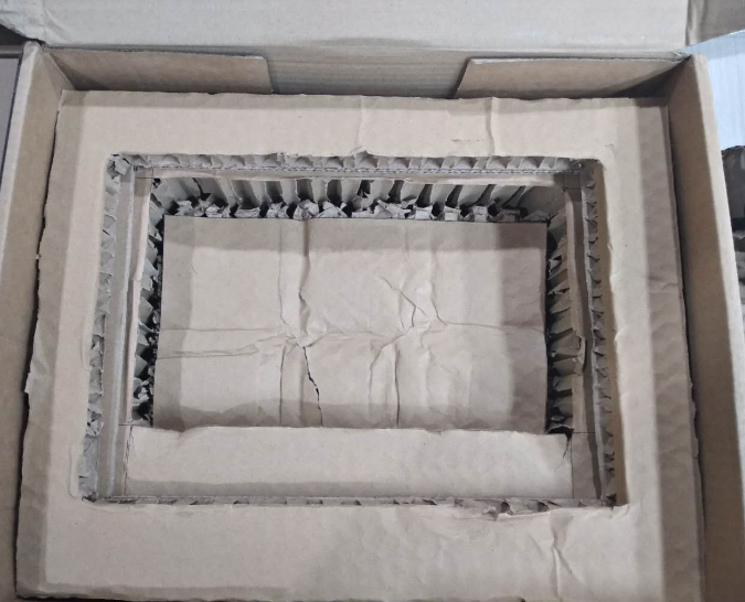

以下用蜂窝纸板加雪梨纸保护产品,但蜂窝端面的楞太锋利了,直接透过雪梨纸印到机子上,各位有什么更好的方法可以建议?

雪梨纸改为汽泡膜如何

不行,不能用塑胶材料。原先用的纸托加1mm厚的胶袋,然后是现在要去塑

可以改为无纺布试试

蜂窝纸板的楞峰表面再覆盖一层灰底白纸板
