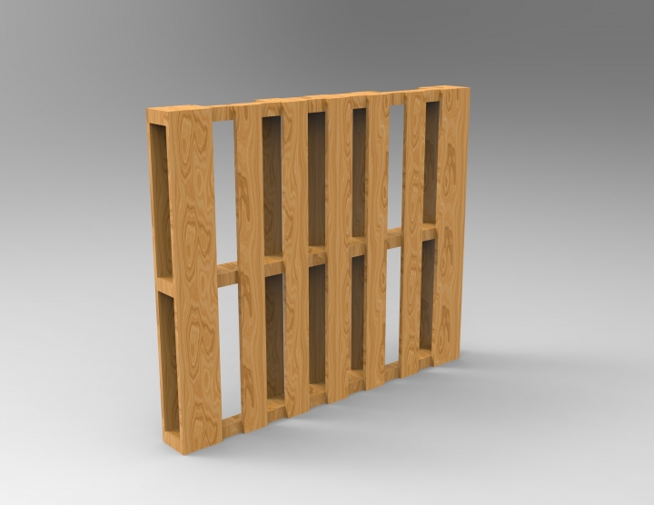

最近有一些包装群友对栈板图纸有使用有没空话,就抽空整了一个,后续会继续跟新。

机叉无法使用这个搬盘(底部结构不对)

机叉插杆间距不是可调的吗,这个是我们供应商经常做的尺寸,能详细指出下吗

4向进叉的底部中间横梁挡住了托盘搬运车的机叉,不能完全插入;叉车的货叉只能插入1/2的位置,重心不稳;底盘板的存在无法使用托盘搬运车。  发表于 2020-8-11 10:02

感谢你的指正错误,画3d时候太粗心了,拉伸没拉穿
