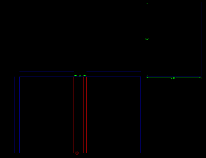

不知道坛子里还有没有人使用CimPack,闲来无事上传个cim文件,此文件是以我厂的标准绘制的。只需要输入书芯的尺寸(如图右上角为书芯成品尺寸)以及书脊厚度(书脊厚度=板纸厚度x2+书芯厚度+1mm)即可生成你需要的结构参考线。由于本人没有币,收个1币,有兴趣的可以拿去研究下
