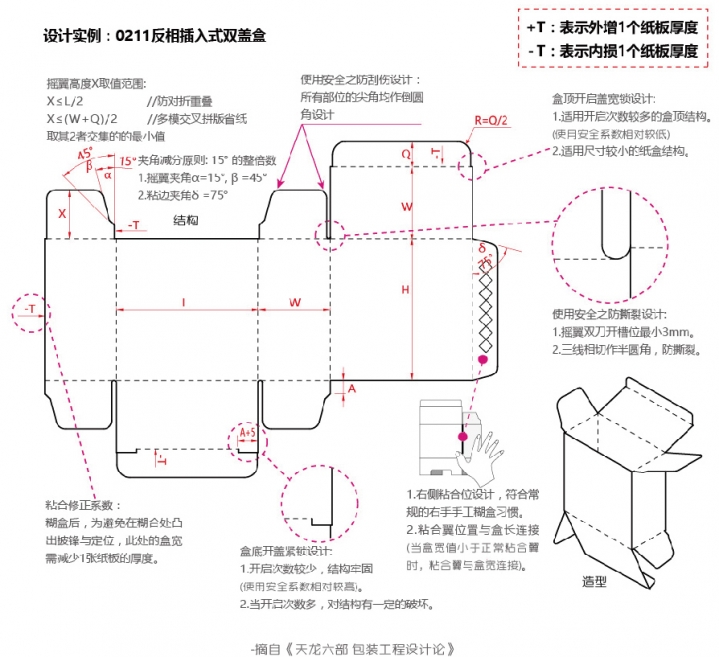

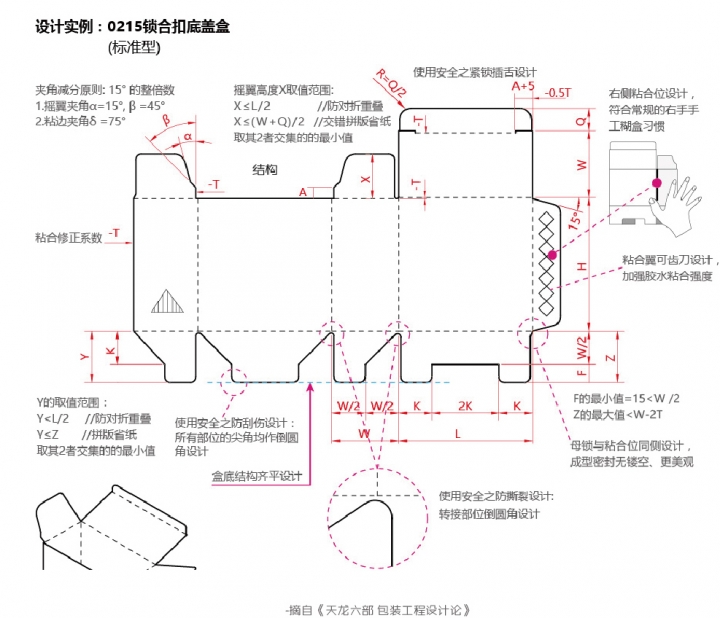

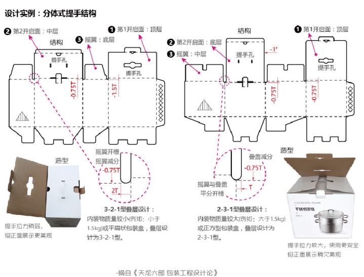

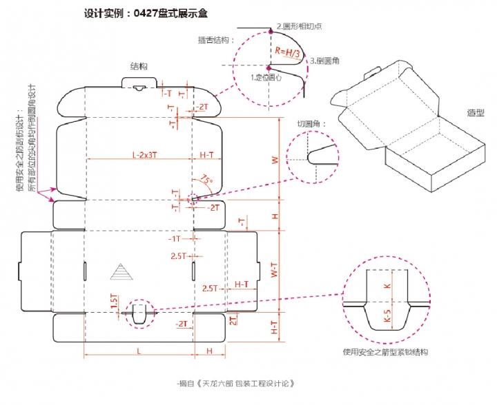

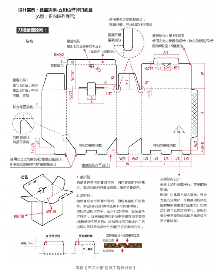

路过论坛,常看到有贴子问常见盒型的细节画法,现在虽然有雅图CAD参数化快捷画图,但也有可能某些部份的细节设计未必就是我们所想要的。
在此给大家分享下常见几款盒型的刀版设计原理图,以原理图为基准,可设计具体纸板的刀版图。
同时,细节经过深度优化后,还可提高产品包装的安全体验感、销售体验感及用户使用体验感。
希望对大家有参考价值。
