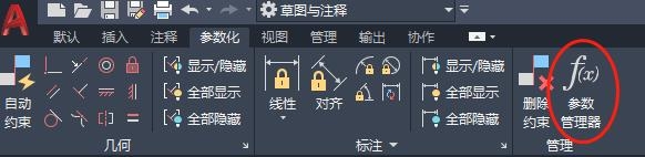

发表于 2022-9-29 13:21:50 | 显示全部楼层
CAD参数管理器在哪个位置?
签到天数: 83 天
51
298
485
发表于 2022-9-29 13:48:20 | 显示全部楼层
陈学良 发表于 2022-9-29 13:21
CAD参数管理器在哪个位置?
我的CAD是2021版,工作空间是草图与注释,参数管理器在参数化菜单下最后一个图标。
