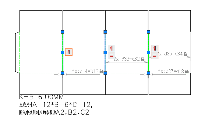

利用CAD(高于2010的CAD版本都可以)的位置关系和参数功能做外箱公式,以此可以推展出很多常用的盒型,等等,这是一个思路哈。

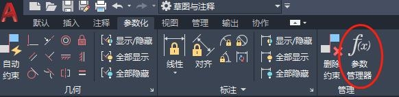

陈学良 发表于 2022-9-29 13:21
CAD参数管理器在哪个位置?
我的CAD是2021版,工作空间是草图与注释,参数管理器在参数化菜单下最后一个图标。

小彭友 发表于 2020-8-1 00:44
楼主,这个怎么用 看不懂
CAD 打开-把参数-参数管理器界面打开 在里面就可以看到长宽高对应的参数D32/D34/D36-后面按照你自己要的外箱尺寸长宽高去替换里面的数据 就可以随意生成你要的箱子刀模
