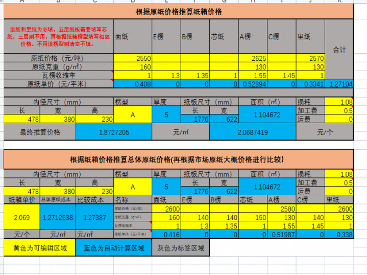

发表于 2022-12-6 17:09:16 | 显示全部楼层
我觉得,这个可以把使用教程,备注一下,便于需求的人,使用起来更加方便
签到天数: 516 天
65
2755
发表于 2022-12-6 17:10:22 | 显示全部楼层
类似这种
