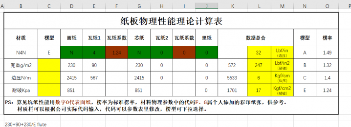

本Execl表为个人制作的小工具,能方便工作,主要理论计算材质边压、耐破数据及各种单位转换。
纸板理论性能计算表-自动计算.xlsx
16.29 KB, 下载次数: 106, 下载积分: 迷币 -2
材质计算器

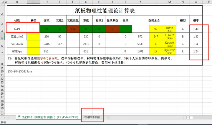

哪里坑了?????只锁住了公式函数部分,全是函数动了很多都用不了。。  楞率  后面的材质数据等不都可以改。

哪里坑了?????只锁住了公式函数部分,全是函数动了很多都用不了。。  楞率  后面的材质数据等不都可以改。红框都是要改的数据

红框内容都是可以根据你实际需求更改的。。
