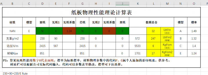

本Execl表为个人制作的小工具,能方便工作,主要理论计算材质边压、耐破数据及各种单位转换。
纸板理论性能计算表-自动计算.xlsx
16.29 KB, 下载次数: 89, 下载积分: 迷币 -2
材质性能计算

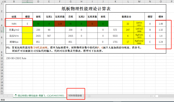

红框内容可以根据你的实际需求更改  其它函数部分都锁住了  不是坑人  是为了数据不乱  都是函数。
