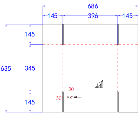

新人报道,求指教
收到供应商提供的瓦楞纸箱图纸如下,内径尺寸标注的是395*375*145m,这个是不是标错了尺寸啊

发表于 2023-5-18 14:58:44 | 显示全部楼层
这个要按照纸板厚度来计算
98
1877
发表于 2023-5-18 17:29:36 | 显示全部楼层
应是供应商写错了,同时可能对内径尺寸理解也有误解。
内径尺寸是指纸箱或纸盒折叠成型后的内体积尺寸,很多人错误理解刀版尺寸为内径尺寸。

发表于 2023-8-4 10:53:02 | 显示全部楼层
应该是供应商写错了,你的截图里是制造尺寸,内尺寸是根据纸板厚度、外尺寸或制造尺寸来计算
