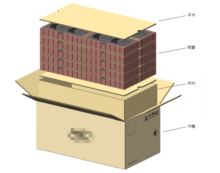

[原创设计] 随手上一款工业小风扇吸塑包装示意图

萌新一枚!想请教下那个环衬做什么用的呢?

那个环衬设计方式,如果改为十字型的2x2宫格刀卡方式如何,每个单元格再像现在的那样内叠装5层吸塑

是我看的有问题吗,图中不是已经有十字刀卡隔开四个吸塑了吗?

请问这个背景怎么做成只有白色的。还有这个是在哪个软件里面完成的效果图

artioscad(雅图)软件完成的效果图,背景默认就是白色背景

雅图能做小风扇的建模?  雅图可以建模?????
