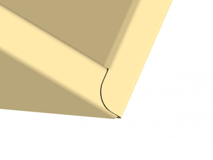

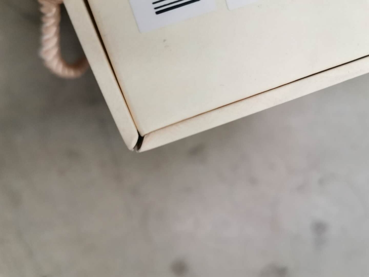

如附件图片,半手工盒顶角有缝隙,各位大神可有好的解决方案,请指点。

一边包角呀

让刀模师傅减一下收位就行。。
