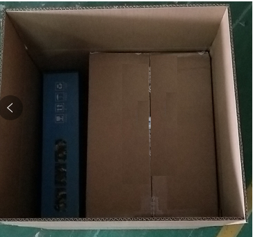

内箱和彩盒间距50MM,用何种材料填充最方便,节钱,最好能给出大概结构图

还是纸板最方便哇~

纸板、EPS,或是充气袋都可以的

samli 发表于 2020-3-21 21:18
纸箱开刀模,在内摇盖适当位置增加撕裂线,要用的时候就把那部分内摇盖纸板撕下来折几下填充。没有多余成本 ...
这个建议很好
提神醒脑,学习了!
