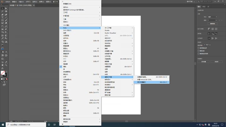

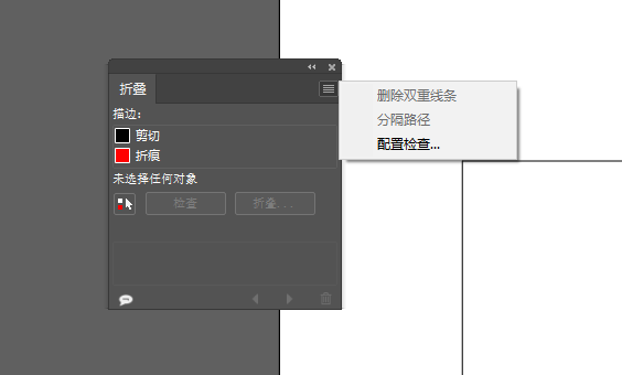

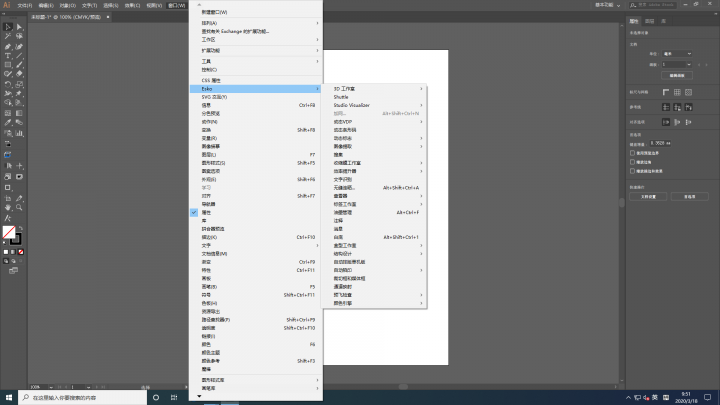

第一步:打开esko的插件窗口
第二步:找到盒型工作室,这个时候看到显示折叠窗口,点开它
第三步:在折叠窗口的右上方三条杠那里点下,可以看到删除双重线条的选项,这样就大功告成了
Windows 10 x64-2020-03-18-09-51-32.png Windows 10 x64-2020-03-18-10-15-26.png 9be4ed3177af704152895820a742267.png
