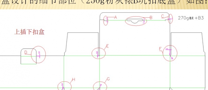

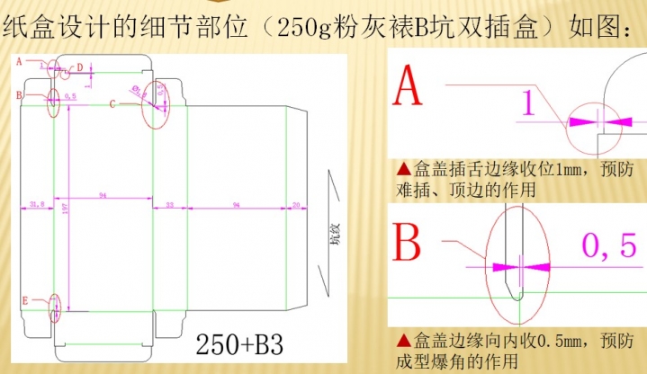

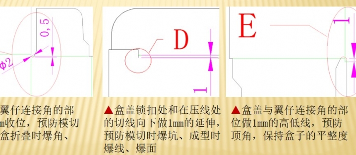

包装盒结构设计细节做法,即包装盒的收位细节为哪般,学会了你也就成了老手了

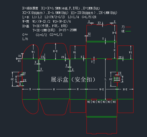

发表于 2020-5-14 15:56:41 | 显示全部楼层
AE这些地方我们一般收一张纸的厚度,看用的什么材质定了,我之前在工厂上班的师傅说不懂收位就割样机自己割个盒子,看有角的地方差不多就懂了
