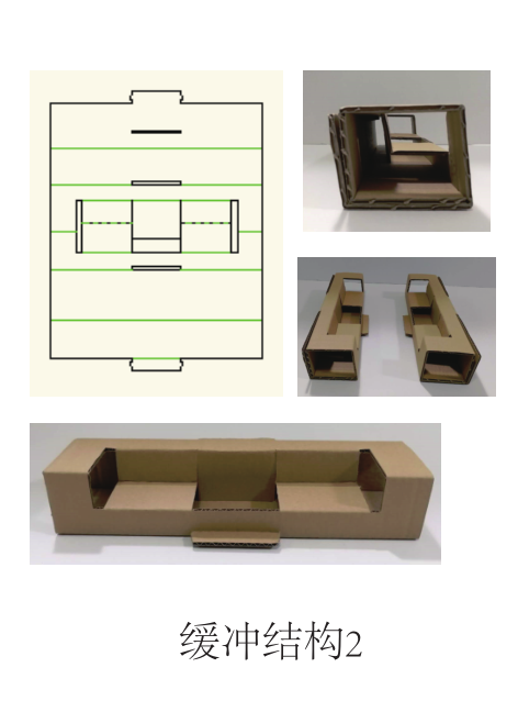

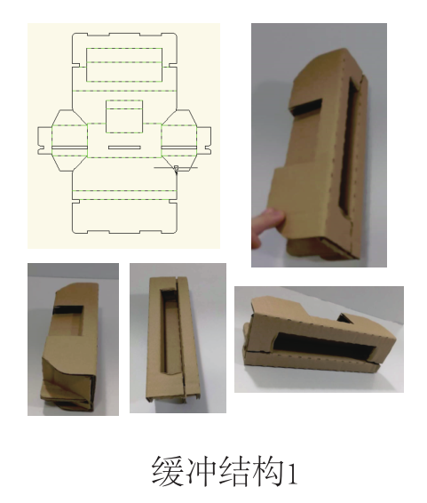

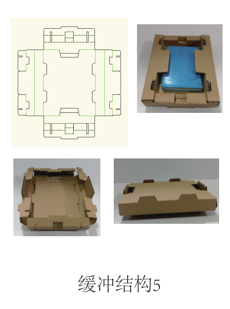

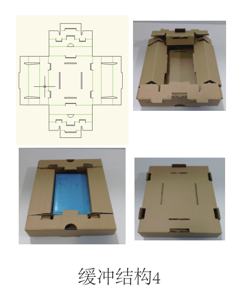

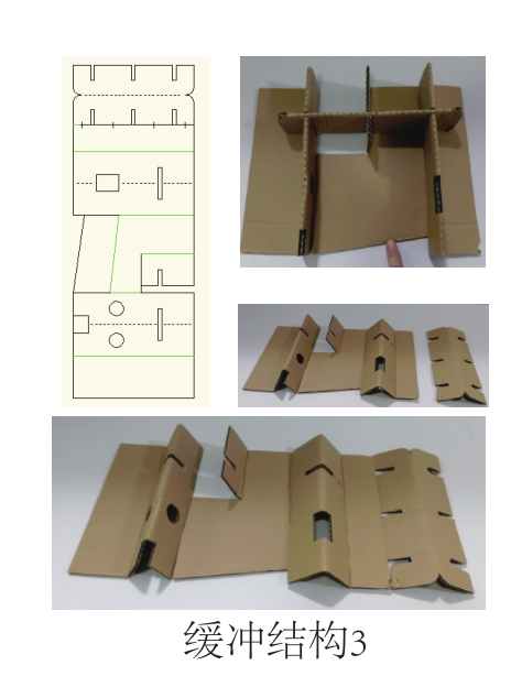

后续会更新

 楼主| 发表于 2020-2-28 10:11:09 | 显示全部楼层
2477ye 发表于 2020-2-27 20:24
看起来很完美,产线组装起来很狗带,现在我都不敢这么设计了 ...
可以研究里面缓冲架构,产线是难做,手工还可以,反折线做针刀,必要时加杆线
621
发表于 2020-3-1 14:25:43 | 显示全部楼层
设计很好看,线上工人要骂娘

发表于 2020-3-7 15:34:41 | 显示全部楼层
最后一个左右夹看起来不错,

发表于 2020-4-28 11:31:21 | 显示全部楼层
之前公司也做过很多类似结构2的设计,这个挺经典了,主要还是这款产线工人好做
