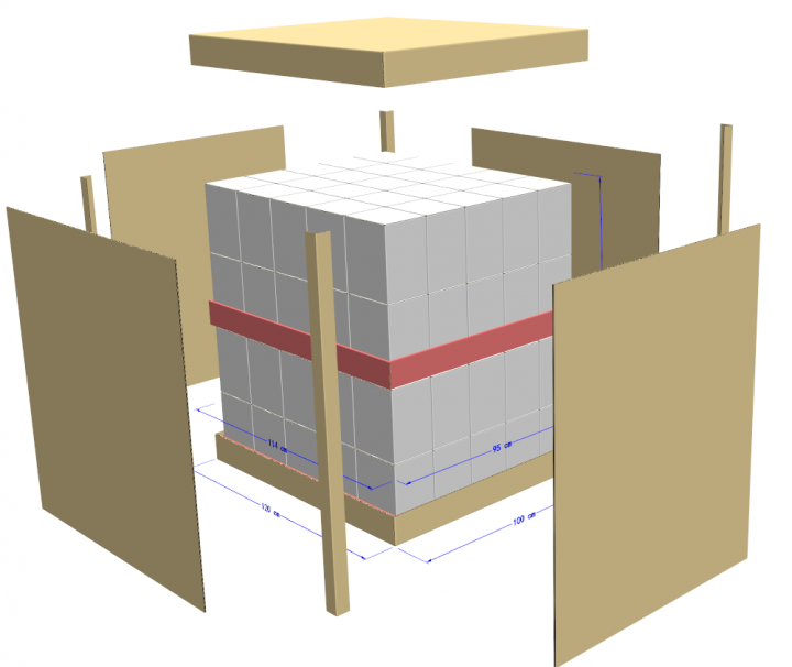

如题,如图中所示的包装类型,在计算整个集合包装受力分析的时候,处于最底层的纸盒受力大小,是计算堆叠在它上面的3个纸盒的重量压力呢?还是计算堆在它上面3层所有纸盒的重量压力??
求大神指教!

上面的3个纸盒的重量压力
