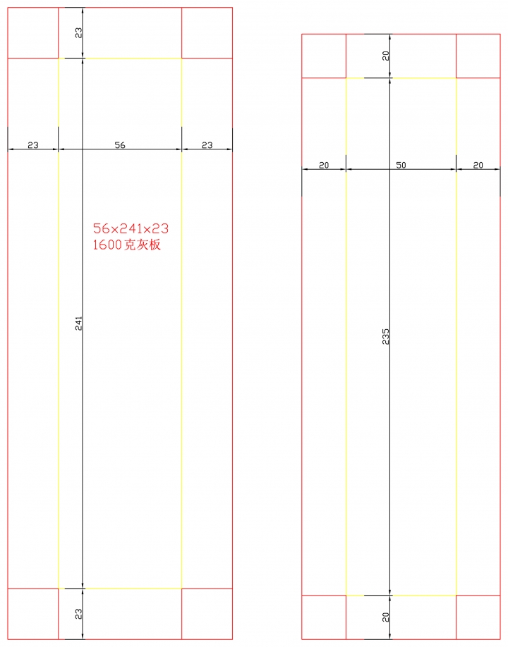

精装盒天地盖灰板,地盖长宽比天盖小多少,天盖拉开不会太松或太紧!
灰板厚度有1000克、1200克、1400克、1600克、1800克常用等等。小弟刚学画刀模不久,画精装盒天地盖地盖打样出来,地盖总是会很松很容易掉下去,通常地盖改就差1至3毫米就好了。请大神门帮助,如何算地盖才刚刚好,天盖拉出来不会太松。有公式更好。
附件是我画1600克精装盒灰板2.7毫米厚图片。

发表于 2019-12-17 16:45:01 | 显示全部楼层
你右边的图纸上标的20mm,是外尺寸 还是内尺寸 ?我也在研究这个,有点迷糊
90
 楼主| 发表于 2019-12-18 09:52:45 | 显示全部楼层
邬培松 发表于 2019-12-17 16:45
你右边的图纸上标的20mm,是外尺寸 还是内尺寸 ?我也在研究这个,有点迷糊 ...
地盖灰板外尺寸

发表于 2019-12-20 11:26:59 | 显示全部楼层
建议你们两个先把灰板厚度搞清楚再进行收位,1600克的灰板,你才减了2MM的厚度肯定不对。

发表于 2019-12-27 13:53:30 | 显示全部楼层
1200g的灰板,作为制造尺寸,一般,外盒比内盒,的长宽大7mm就可以了,高的话是3mm

发表于 2020-1-13 21:23:01 | 显示全部楼层
要看你用什么纸来包啦  再说啦 1600g灰板也没有2.7mm啊
