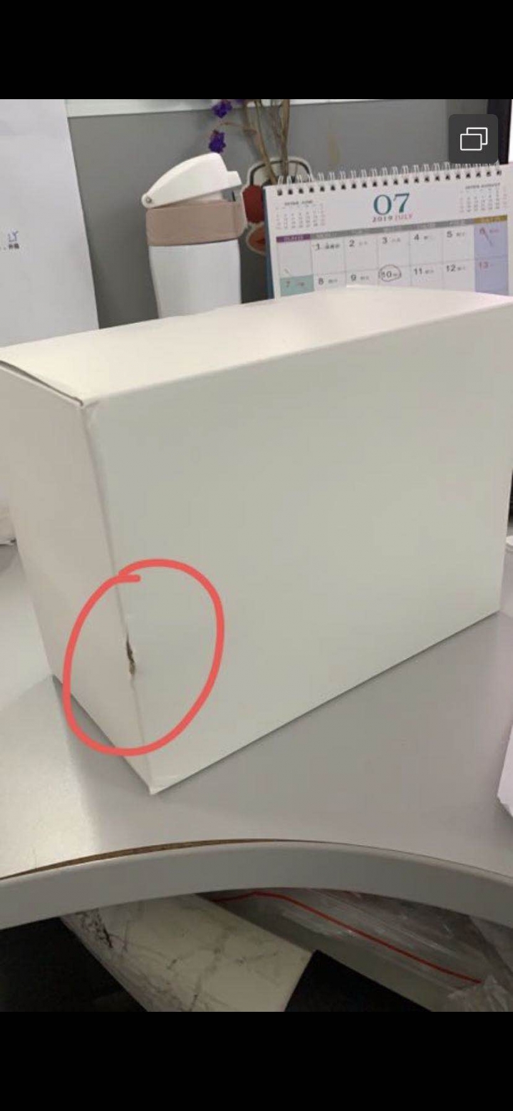

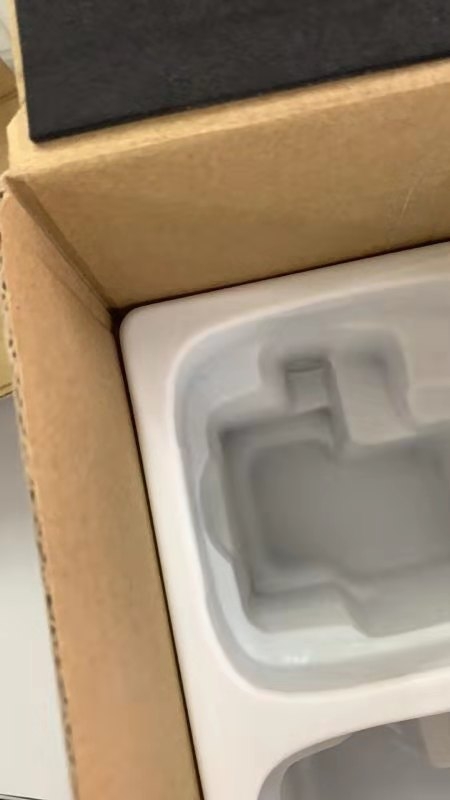

产品过单机跌落,外面破了,现在想加一圈纸卡,成本上就算了,关键还难看,各位大佬有没有好的办法

产品安全而包装破损,基本上是吸塑的有效缓冲距离偏小或采用局部缓冲设计方式而产品局部凸形尖锐戳穿包装盒所至,如果要产品包装安全且设计美观,可采用六面全缓冲设计方式、或局部缓方式冲采用更大的形变量距离,如果吸塑已确认不能更改,只能在包装盒上的面纸和底纸板采用耐破强度更高的纸板从而防戳穿(不是用以边压强度为主的加强芯),或者如楼主所说的在内部加一圈纸卡,难看也是无办法的了。

嗯,目前进展是采用前辈的方法,把吸塑降薄,然后多加橡胶油,有好点的改善
