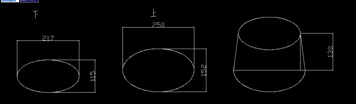

发表于 2019-6-29 12:48:55 来自鈦金镶钻至尊版iphoneXS Max | 显示全部楼层 |阅读模式
50共享银
椭圆锥台展开面夹角怎么计算,展开面怎么画

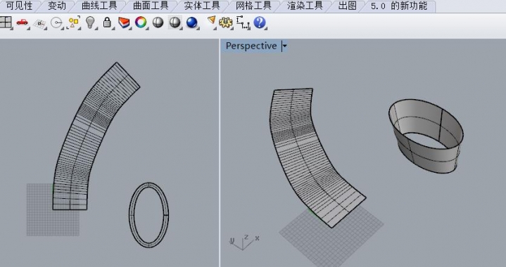

发表于 2019-6-29 12:48:56 | 显示全部楼层
这种算基本算不出来的!可以利用3d软件绘制!

 楼主| 发表于 2019-6-29 18:20:54 来自鈦金镶钻至尊版iphoneXS Max | 显示全部楼层
fcxcyn 发表于 2019-6-29 16:20
https://wenku.baidu.com/view/3dd8ea040029bd64783e2cb5.html
不知道你是不是求这道题
谢谢,想要的是椭圆锥台

 楼主| 发表于 2019-7-18 23:33:35 来自鈦金镶钻至尊版iphoneXS Max | 显示全部楼层
我用rhino + 摊平可展开的曲面  完成的
四分之一椭圆内点到中心交点长度都不一样,角度也不知道怎么确定,不好搞呀,软件好用吗?有安装包吗?给一个,谢谢
