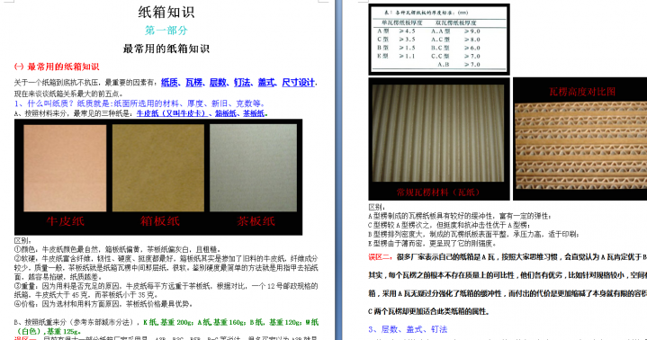

㈡ 怎样检查纸箱(四看)
【一看实物】
一定要看纸箱(主体和纸箱展开),要细看纸质属于哪一种,瓦楞属于哪一种,是否有印字,粘钉情况是哪一种。值得一提的是,我经过自己实验,发现很多纸箱外观很漂亮,但一刮就破了,这样往往一个纸箱的再用率几乎为0;
【二看重量】
纸箱每一个规格都具有自身最起码的重量,重量不够只能说明选材粗糙,用料吝啬。教大家一个硬性指标,如果厂家所标12号三层纸箱重量为35克,那一定是箱板纸以下的纸质,通常为茶板纸,决不可能是牛皮纸,注意查看所标重量与样办是否吻合。这时要注意一个问题:很多厂家送交的纸箱检测都是很重的,但进去烤箱再出来,风一吹就刮跑了。
【三看价格】
看价格主要是两方面作用,一是要针对自己的商品利润,控制自己的包装成本;二是要用厂家自己所标价格核实厂家的制程能力,因本人过去对纸箱供应商有过一段时间工作接触,深知一个12号牛皮纸箱,从用料到人工到运输,低于一个0.32是根本做不出来的,所以要相信自己的眼睛,在节约成本的同时不要贪图小便宜。
【四看运输】
购买纸箱最好要就近购买,小规模的纸箱的制造厂家一般为预算生产。(即接订单后    购买材料,
加工生产;远程购买无论走哪种运输方式都无法及时满足交期,而且容易造成纸箱长途运输中磨损、受潮等。

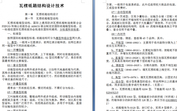

瓦楞纸箱结构设计技术和纸箱大全
瓦楞纸箱结构设计技术和纸箱大全
瓦楞纸箱结构设计技术和纸箱大全
瓦楞纸箱结构设计技术和纸箱大全
瓦楞纸箱结构设计技术.doc
249 KB, 阅读权限: 10, 下载次数: 43
瓦楞纸箱结构设计技术和纸箱大全
纸箱大全.doc
452 KB, 阅读权限: 10, 下载次数: 84
