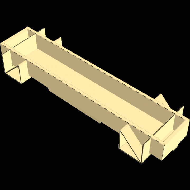

闲来无事,画画草图,就这个东东,可以用来包装显示器吗?操作不是很复杂把!

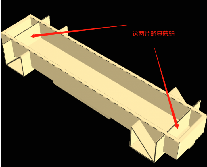

左右两边的单片瓦楞纸在跌落时有被冲破的隐患,底座的三角结构在插入时有不好操作的风险.

左右两侧需填充加强,且与机器边缘有接触部位不能露瓦楞边,否则装机/振动测试的时候容易刮伤机器或PE袋

谢谢@

看来这里需要做双墙。

对的,纸板瓦楞方向还不好受力
