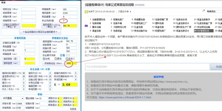

发表于 2021-9-10 09:28:32 | 显示全部楼层
744606640 发表于 2021-8-2 14:16
问题不大,但是我觉得你的K太小了。
楼主,你这计算软件很好用啊,可以推鉴吗?谢谢

发表于 2021-9-10 11:05:38 | 显示全部楼层
问题不大,但是我觉得你的K太小了。
请问下这个软件是不是可以用共享银购买~

发表于 2023-11-25 21:09:37 | 显示全部楼层
楼主软件能分享一下吗?

发表于 2024-3-13 23:22:18 | 显示全部楼层
需要可加QQ513358277
