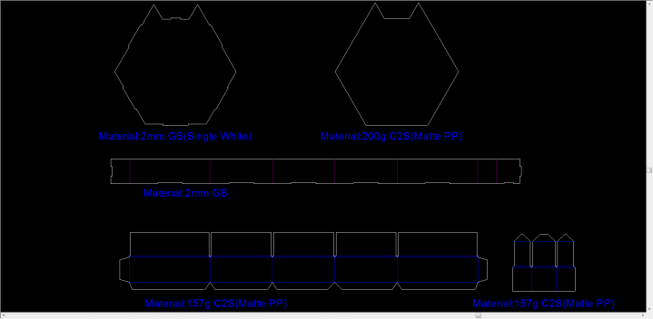

发表于 2019-5-21 10:02:38 | 显示全部楼层
jovi1985 发表于 2019-5-20 18:05
单独分开的吗?是否要用专门的模具?
不知道有没有用模具
楼主这个牙刷的盒子刀线可以这样做,这种异形盒没办法自动化,操作难度大一些,人工成本高一些,还是可以做的

发表于 2019-5-21 10:04:39 | 显示全部楼层
asd321 发表于 2019-5-21 10:02
不知道有没有用模具
楼主这个牙刷的盒子刀线可以这样做,这种异形盒没办法自动化,操作难度大一些,人工成 ...
但你这样做牢度会有问题把!

发表于 2019-5-21 10:08:02 | 显示全部楼层
jovi1985 发表于 2019-5-21 10:04
但你这样做牢度会有问题把!
还好吧,我们做异形盒经常用水口的,就看要求高不高,可以胶水加固的

发表于 2019-5-21 10:11:18 | 显示全部楼层
盒子我们做的,平面客户做的,工艺规划我们做的。
这个是淘宝上客户做的详情页,我就盗了个图

发表于 2019-7-9 09:49:20 | 显示全部楼层
jovi1985 发表于 2019-5-17 17:24
效果很好看!实际生产不可行!
同意楼上的说话,结构挺好,就是实际生产有点难做,除非是做成塑胶制品,,里面加个含唇会好一些。围着EVA的形状起个内含唇。
