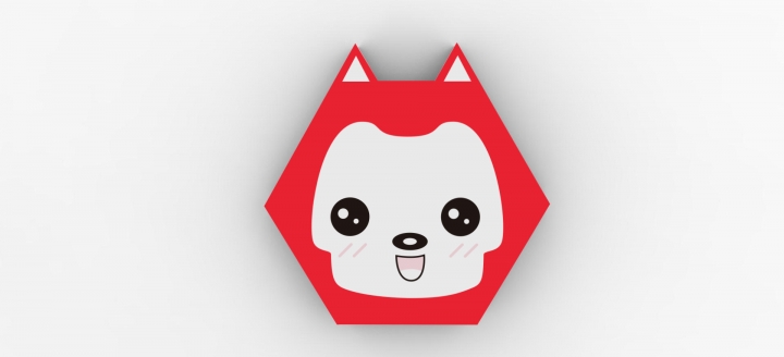

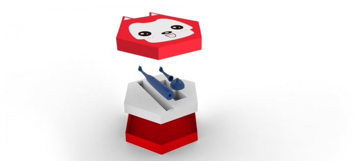

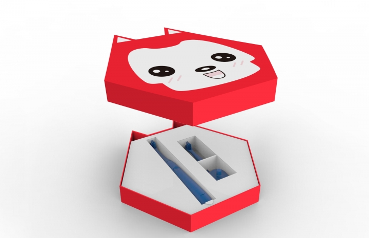

分享一款儿童电动牙刷包装方案

效果很好看!实际生产不可行!

 楼主| 发表于 2019-5-17 17:27:08 | 显示全部楼层
jovi1985 发表于 2019-5-17 17:24
效果很好看!实际生产不可行!
纯手工,还是可以的

发表于 2019-5-17 17:33:10 | 显示全部楼层
18211562343f 发表于 2019-5-17 17:27
纯手工,还是可以的
设计师吧?没见过生产吧?!

 楼主| 发表于 2019-5-17 17:34:30 | 显示全部楼层
jovi1985 发表于 2019-5-17 17:33
设计师吧?没见过生产吧?!
是的,高级结构设计师

发表于 2019-5-17 17:38:04 | 显示全部楼层
18211562343f 发表于 2019-5-17 17:34
是的,高级结构设计师
请问你外盒用什么做? 你确定你那俩耳朵能实际做出来吗?

发表于 2019-5-20 09:05:22 | 显示全部楼层
可以做出来,灰板围就好了,然后再包面纸
我们做过类似的

 楼主| 发表于 2019-5-20 09:57:10 | 显示全部楼层
asd321 发表于 2019-5-20 09:05
可以做出来,灰板围就好了,然后再包面纸
我们做过类似的
是的,我打过样的,用灰板围做出盒胚包面纸就好了

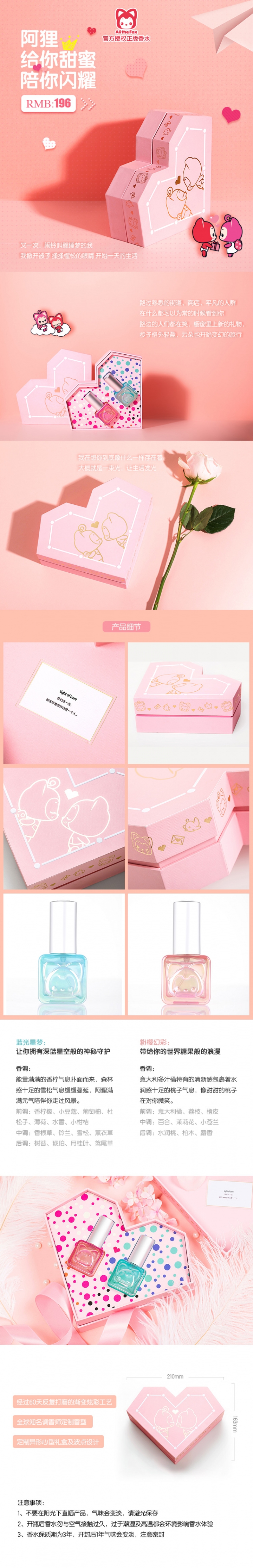

发表于 2019-5-20 16:58:33 | 显示全部楼层
可以做出来,灰板围就好了,然后再包面纸
我们做过类似的
耳朵那里,你能把平面图画出来吗?

发表于 2019-5-20 17:33:47 | 显示全部楼层
jovi1985 发表于 2019-5-20 16:58
耳朵那里,你能把平面图画出来吗?
这是我们去年7月份做货的一款香水包装,已经上市了的。
我知道你纠结的地方在哪,面纸包到钝角(以内部来看)处会漏灰的问题。
只需要把围条的面纸分成两块就好了,钝角处以内部为基准来包就好了
