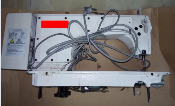

没办法了。过来求助了。缝纫机,原来上下泡沫包装。重量约35KG。
要求通过跌落测试。
各位同仁,各位前辈,各位大师。有没有做过类似的,还望点拨一二,不胜感激!

发表于 2014-5-14 22:20:24 | 显示全部楼层
qian521 发表于 2014-5-13 09:56
缝纫机约80斤,呵呵
重量比较大,成本考虑可以采用EPS(不环保)保护性能好,方便操作;EPE成本较高,保护性能好,方便操作;建议使用纸浆模塑,成本低,保护性能好,方便操作;瓦楞纸结构可能比较复杂了,呵呵,测试要求是什么,是不是可以考虑蜂窝板等复合结构,上面对比价格参考地区市场价格

发表于 2014-4-24 23:03:19 | 显示全部楼层
考虑包装操作方便EPE、纸塑、EPS都可以,瓦楞纸结构可以考虑在机头和工作台面中心空余空间做类似卷筒的固定,注意保护你工作台面下的突出螺栓等部件,尽量空出来不要和缓冲接触;如果从俯视图(由机头向工作台面的平面视角)看,如果工作台面宽度相对机头宽度两边均有较大的伸出部分,可以考虑左右凹型卡住工作台面,工作台面下的缓冲空间放大,避免跌落测试随坏。可以传个产品的三视图和尺寸图纸,大家好建议点。另建议给机头工作头加一圈保护(重点保护部分),避免跌落里面别的部件与其碰撞

发表于 2014-4-19 20:44:37 | 显示全部楼层
原来是EPS包装,现在要改成纸缓冲?

 楼主| 发表于 2014-4-21 13:25:44 | 显示全部楼层
是这样的,还望给予指导!

Packme 发表于 2014-4-19 20:44
原来是EPS包装,现在要改成纸缓冲?
不一定要改成纸包装,其他形式也可以,主要考虑价格和包装作业。

发表于 2014-4-21 15:00:12 | 显示全部楼层
把原来的包装也发上来,然后包装测试标准也弄上来。

 楼主| 发表于 2014-4-21 15:54:17 | 显示全部楼层
原来包装就是上下泡沫。测试主要根据ISTA标准,满足跌落要求。

发表于 2014-4-21 19:18:28 | 显示全部楼层
整体不能分么,形状比较奇怪,用瓦楞纸板做缓冲材料,感觉很多部位不能兼顾,如果量比较小的话,可以用EPE啊

 楼主| 发表于 2014-4-22 09:23:24 | 显示全部楼层
上面图片现在已经是分开的,一些零配件已经被拆了下来。单独装附件箱了。

发表于 2014-4-22 09:31:24 | 显示全部楼层
产品重量不轻,我建议用EPE,三层瓦楞纸箱~测试要具体测试额~~
