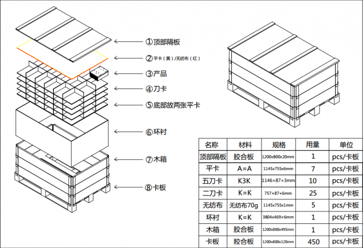

发一个最近做的木箱包装示意图,欢迎同行给意见

以前我们还要把包装步骤写出来。。。

 楼主| 发表于 2019-4-3 10:31:37 | 显示全部楼层
加甩底毛王 发表于 2019-4-2 17:09
以前我们还要把包装步骤写出来。。。
上图看看

五刀卡与二刀卡材质为什么不同?

 楼主| 发表于 2019-4-8 16:33:19 | 显示全部楼层
唐宋明清 发表于 2019-4-8 12:46
五刀卡与二刀卡材质为什么不同?
尺寸不够,缩减材质

请问这个示意图是用什么软件做的?

 楼主| 发表于 2019-6-14 11:22:31 | 显示全部楼层
a86035098 发表于 2019-6-13 22:27
请问这个示意图是用什么软件做的?
autocad三维+二维结合制作的
