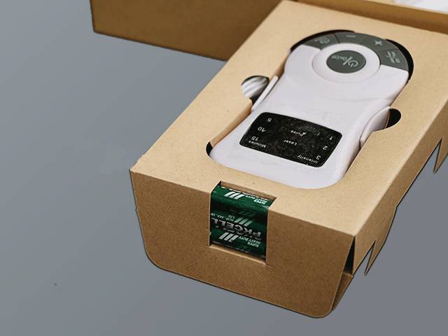

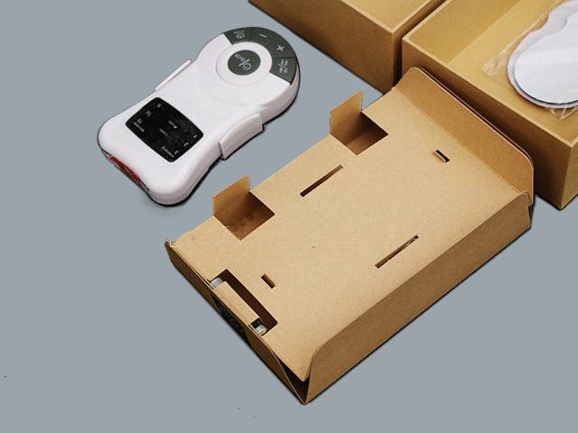

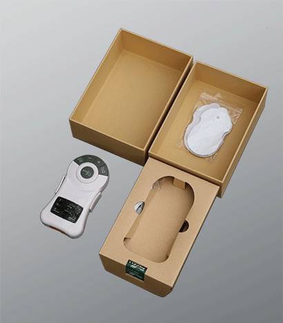

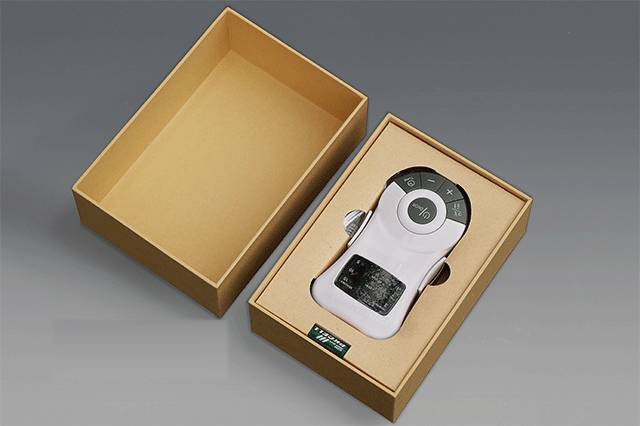

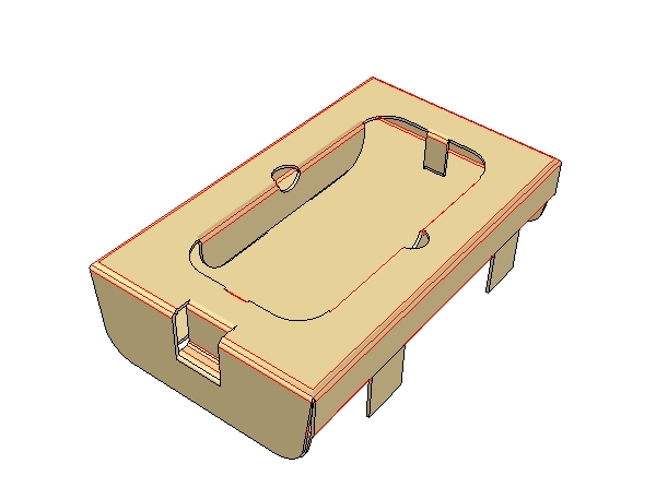

各位大佬,在网上看到一款血压计的内缓冲包装,很喜欢,但是他的图片看不出结构!
求大神给整个结构,68银奉上,谢谢!

发表于 2019-4-2 11:50:46 | 显示全部楼层
图片上其实差不多把结构完全展示了,楼主花点时间想一下就可以画出个大概来了

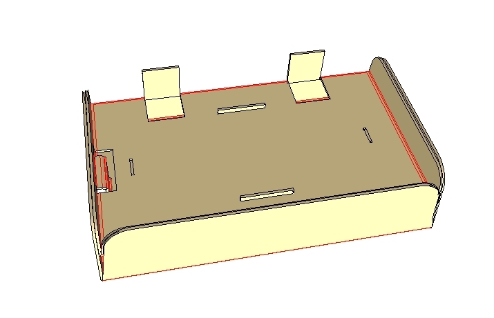

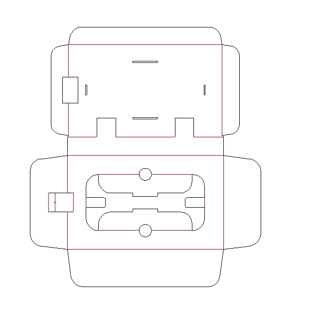

发表于 2019-4-2 16:26:52 | 显示全部楼层
随便编了个尺寸画了一下,不知对不对

1021
 楼主| 发表于 2019-4-4 17:04:53 | 显示全部楼层
TWP 发表于 2019-4-2 16:26
随便编了个尺寸画了一下,不知对不对
感谢大佬的帮助!
