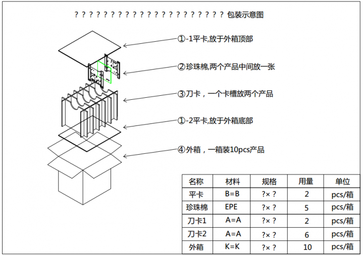

分享个人绘制的两个产品之间放珍珠棉+刀卡+平卡+外箱包装效果图

发表于 2019-3-11 08:24:38 | 显示全部楼层
用量错误

发表于 2019-3-11 11:01:18 | 显示全部楼层
这位大神,请问哪里出错?可否指明?好让我们学习学习~

发表于 2019-3-11 11:01:32 | 显示全部楼层
samli 发表于 2019-3-11 08:32
绘图也很多错误,坦白说,这就是毕业生水平。楼主要多练习了,加油~! ...
签到天数: 469 天
341
85
3007
 楼主| 发表于 2019-3-11 11:10:23 | 显示全部楼层
请问哪里错误,还请明示,以便我做出更正

发表于 2019-3-12 16:14:43 | 显示全部楼层
samli 发表于 2019-3-11 13:44
1.各部件之间的层次错乱,试问一个被遮挡的边缘怎么会实线显示?
2. 纸箱是开口的,怎么里面的角竖线没有了 ...
3.4.5有待商榷?

发表于 2019-3-13 16:33:12 | 显示全部楼层
1.单位用量:是以销售包装或销售产品单元为基准而计算包装物料用量,不是以整箱(运输包装)作为计算物料的用量。
2.按GB/T标准,上下底的2张平卡是不能去掉的,要保留。

发表于 2019-3-15 16:23:08 | 显示全部楼层
被挡住的线是看不到的!
