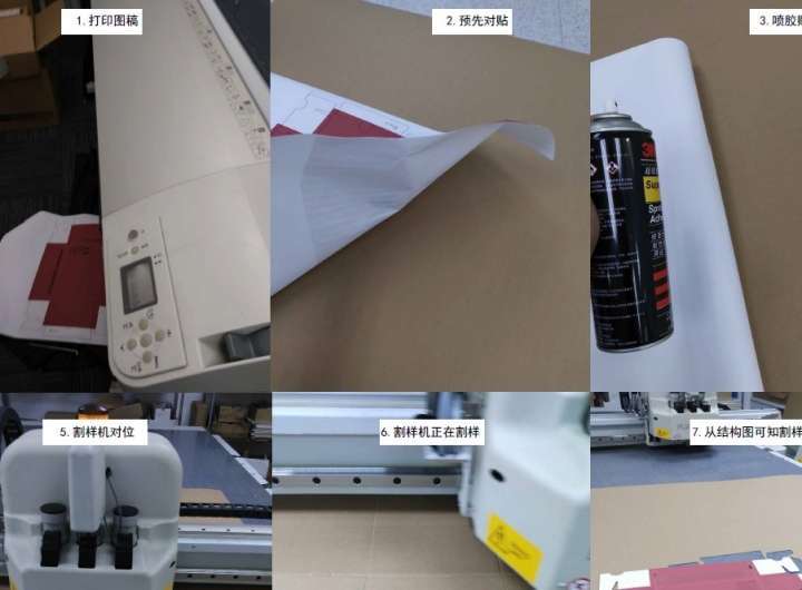

  发一个包装割样过程,感兴趣的迷友下载可以看看~
包装割样过程
包装割样过程
割样步骤图.pdf
476.16 KB, 阅读权限: 20, 下载次数: 28, 下载积分: 迷币 -2
包装割样过程

这么做好麻烦,直接输出ACM;白样直接切,彩样定位切就好了
