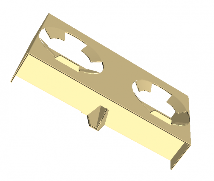

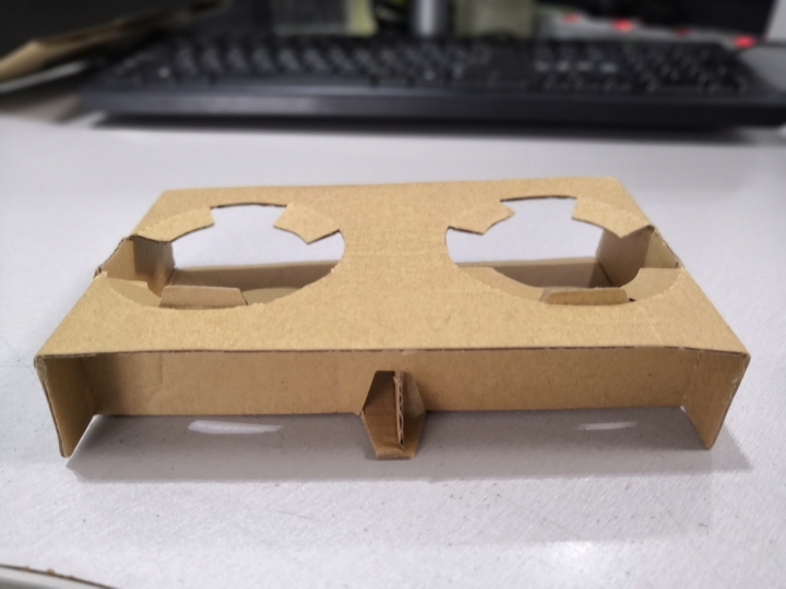

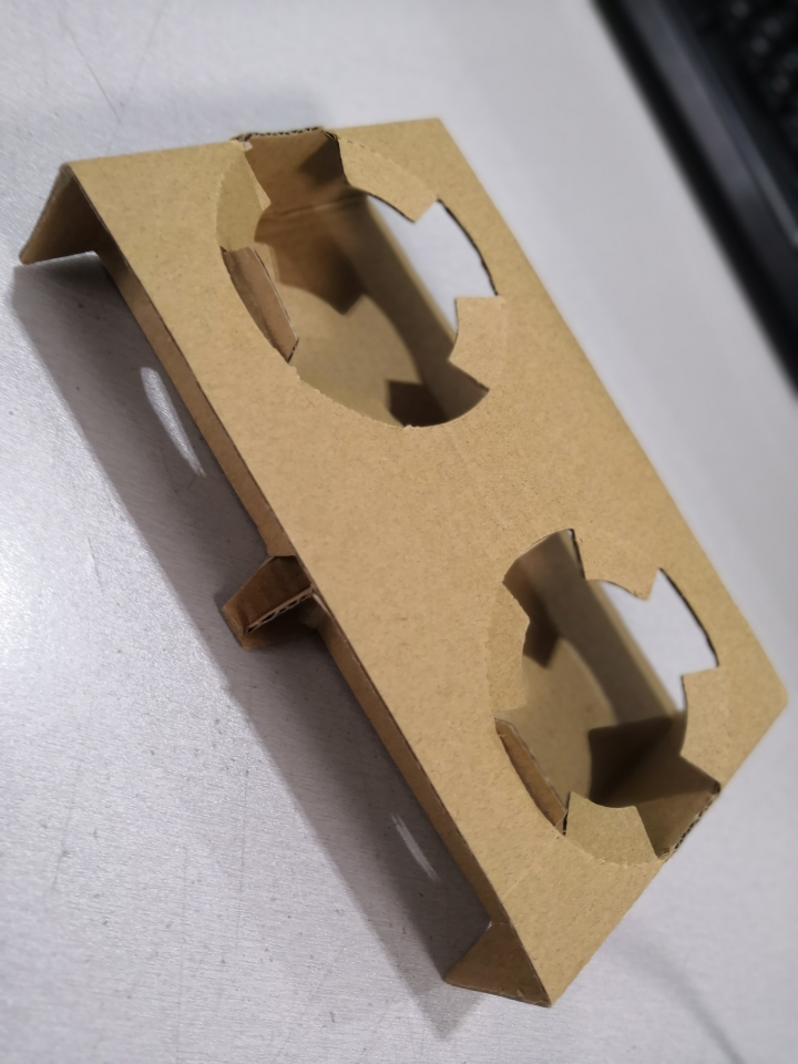

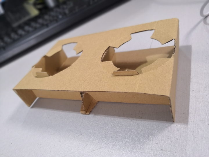

偶尔会买杯喜茶喝,发现它里面盛装杯子的内托设计的非常好,尤其是卡口位置的设计,堪称绝妙!于是便仔细研究了一下,获益良多,把图纸画了出来。三种不同格式,供大家选择下载。

补一张图

发表于 2018-12-8 11:04:22 | 显示全部楼层
想请问下楼主的效果图放杯口的那部位,是怎么做到曲面折叠的
