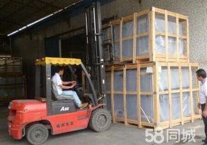

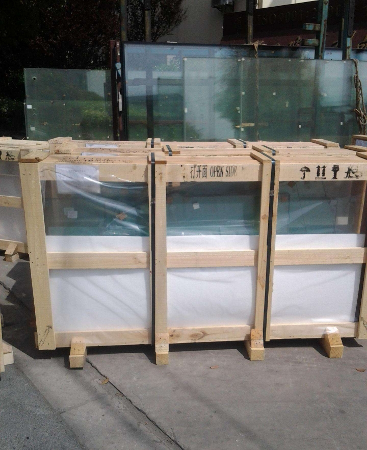

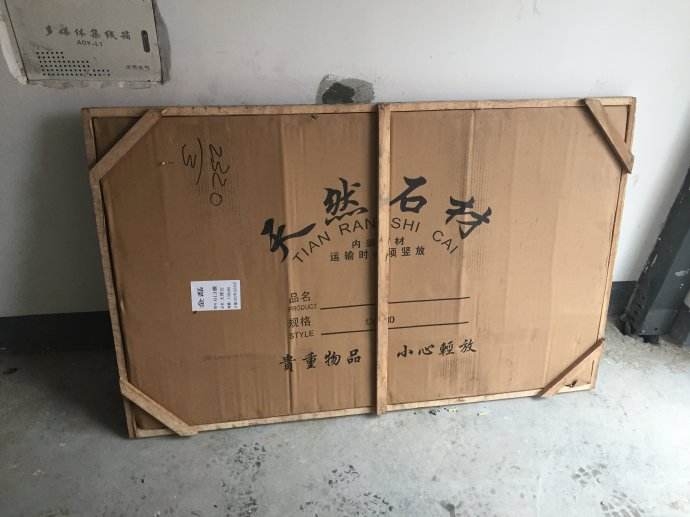

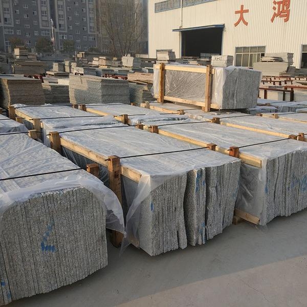

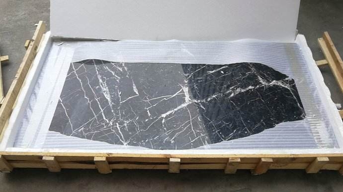

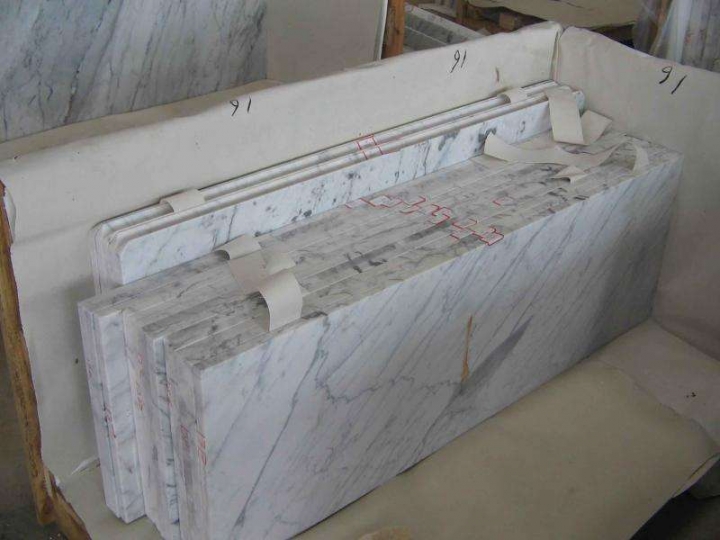

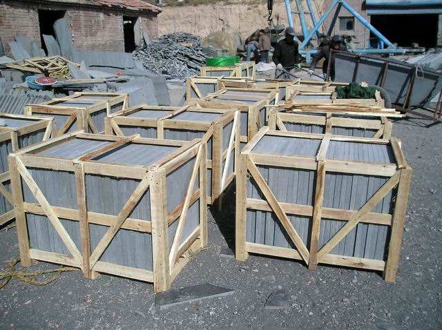

那就要看用在什么地方,如量测用的大理石平台,运输和放置都有极高的要求;普通的装饰用大理石会用花格箱装,出口的也会用框架木箱。
大理石平台可以分为三个精度等级,即0级、00级、000级,普通的大理石平台都为0级精度,像一块300*300的大理石平台,最高精度000级的精度误差在1.5微米,00级在3微米,0级的在6微米算是精确度比较高的量具。虽然大理石平台的精度很高,但是对于使用也是有要求的,像000级的大理石平台必须在恒温、无尘、无震动的车间生产,也需要在这种条件下使用,因为运输途中是不满足这个条件的,所以000级的大理石平台需要到使用方的恒温车间进行加工。-----我是最平凡的庙中小和尚,晨愿暮省,修己心,渡人渡己......
