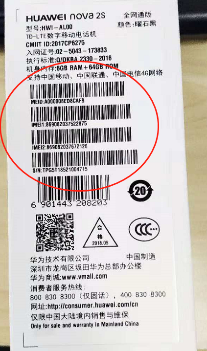

像一般手机盒上的标签,包含MEID,IMEI,SN等,都是变量条码的,一般工厂需要用哪种机器或者软件才能打印?对标签大小有要求吗?

楼主是说的这种吗

发表于 2018-11-2 14:43:19 | 显示全部楼层
楼主是说的这种吗

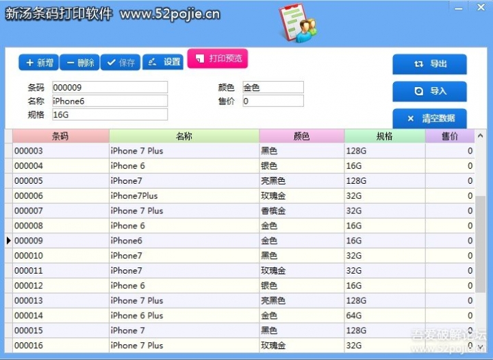

 楼主| 发表于 2018-11-2 14:44:46 | 显示全部楼层
增加图片!

发表于 2018-11-2 15:07:25 | 显示全部楼层
BarTender可以试试看~

发表于 2018-11-2 16:39:50 来自鈦金镶钻至尊版iphoneXS Max | 显示全部楼层
首先要买一台打印标签的打印机,比如,我用的是斑马牌,免费给这个厂家打广告了,机器有打印宽度,看你的要求了,一般宽度不超过150mm,还有就是打印精度了,一般有300dpi和600dpi的。根据实际要求购买。其次,就是安装条码制作软件了,有很多种。比如codesoft,当然还有很多种软件,功能都差不多。然后就是制作条码了,如果是固定格式的条码,可以使用变量来制作,也就是模块化,便于以后调用。还有就是用来打印的色带,对于纸质和合成纸要求不一样的。最后就是打印了,可以设置打印速度,温度等等参数。
        基本的就是以上,还有高级一点的就是扫描打印,入MES系统...
42
发表于 2018-11-27 14:47:09 | 显示全部楼层
工厂一般都是使用斑马打印机大概1-2万一台,300dpi基本满足要求,尺寸小的条码采用600dpi.软件一般使用bartender软件设计,IMEI变量的打印是系统分配给手机,然后写进手机,通过读取手机信息来打印IMEI.

发表于 2019-1-25 11:03:37 | 显示全部楼层
这种标签一般都是在线列印,打印机大多都用斑马或者DataMax吧,我们基本上都用这两种,分辨率有600dpi,300dpi,字母数字打印得小的话,最好用600的,那样打出来清楚一点,编辑模版的软件有好多,Codesoft, Labelview, BarTender,都可以的,标签尺寸根据你需要的大小设置,碳带一般打印铜版纸标签用半脂碳带,打印PET,合成纸类,高温标签纸,用全脂碳带,就这些了吧
