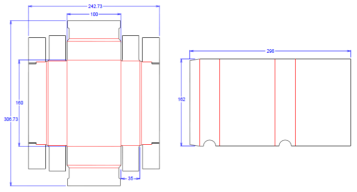

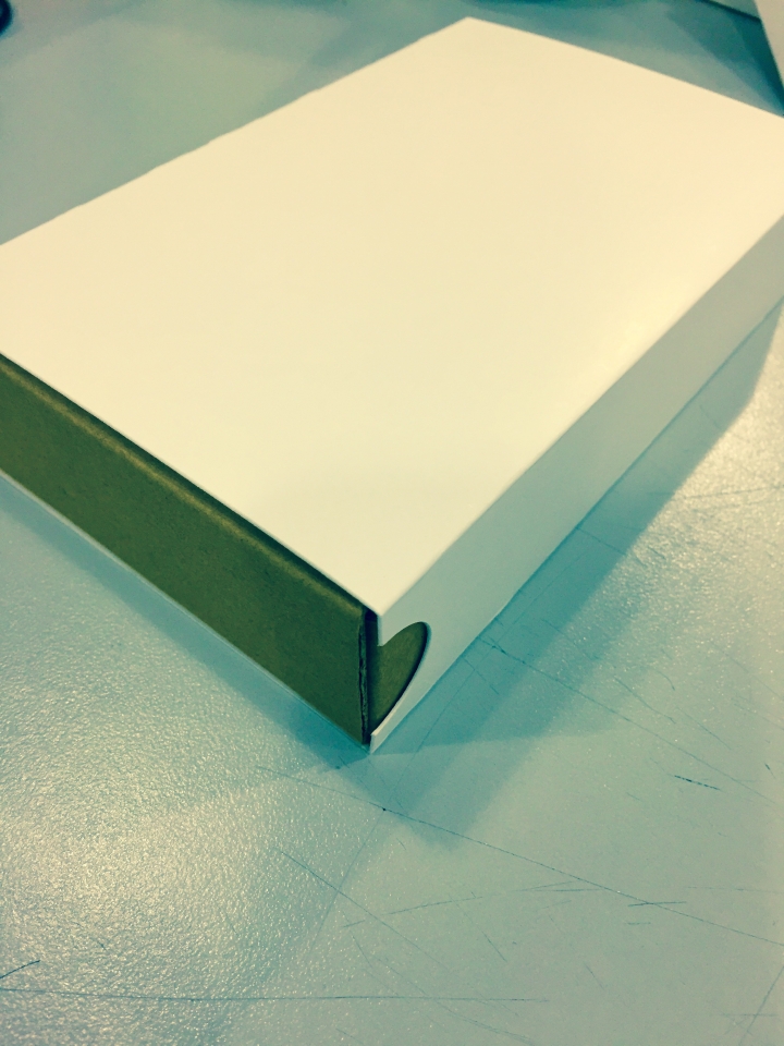

发表于 2018-8-27 17:19:30 | 显示全部楼层
现做了一个样品
160X100X35-1.pdf
31.82 KB, 下载次数: 9
抽屉小盒
