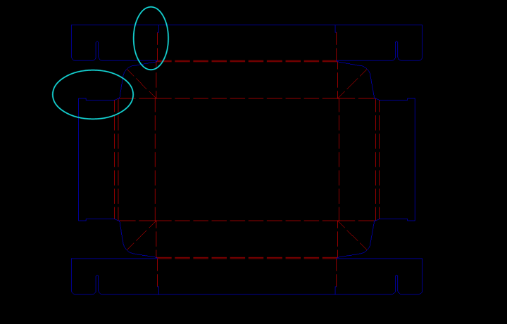

发表于 2018-8-22 10:06:29 | 显示全部楼层
你要的是这样子吗?

发表于 2018-8-22 11:40:53 | 显示全部楼层
做了一个出来供楼主参考。
160x100x35 [转换].pdf
95.04 KB, 下载次数: 9
售价: 1 共享银  [记录]  [购买]
160x100x35.dwg
44.31 KB, 下载次数: 8

发表于 2018-8-22 13:40:07 | 显示全部楼层
xihuanganlei 发表于 2018-8-22 13:37
内盒W9 做成那种有卡扣的,不要底部开孔的!
嗯嗯,底部开孔有点破坏印刷图案的,他就差一步了!
签到天数: 2811 天
29093
发表于 2018-8-22 13:41:33 | 显示全部楼层
对了,如果你的底部是精品盒裱白卡的话,结构不是很简单的!

发表于 2018-8-22 18:25:45 | 显示全部楼层
怎么上传啊?我回家再传给你吧,下班了。

发表于 2018-8-22 20:48:03 | 显示全部楼层
可以做有厚度的也可以没有厚度的,折下去会卡住,不需要胶水
