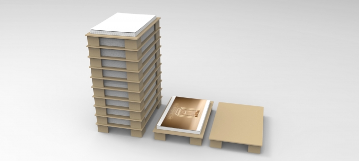

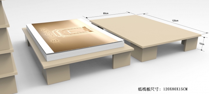

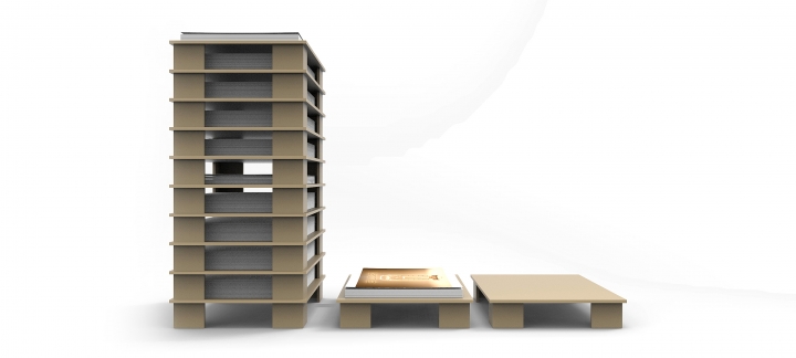

为了方便纸张分类摆放,不容易混乱,特意做了套效果图,以方便后续加工制作。

发表于 2018-8-23 15:11:36 | 显示全部楼层
建议栈板表面加几个卡位,便于栈板叠放对位

发表于 2018-9-12 09:28:20 | 显示全部楼层
    提个实际使用过程中会发生的问题:堆叠过高的时候取下来的时候就必须使用叉车,如果卡板中的彩面或产品堆叠过高的话,在叉取卡板的时候就容易损坏彩面或产品,有没有更好的方法防止此类事情发生?

谢谢你的提议,这个问题我做的时候都有考虑进来,最高只能堆放6层15x6=90cm,这个高度刚好可以两人双手抬下来或是抬上去摆放。完全不用很费力完成。此方案也是方便割样员在取拿纸张或是不同款印刷的纸张分别摆放(不容易错乱),效果图制作时多增加了四层。哈哈.。。。
