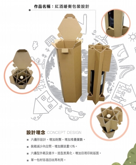

一款红酒的包装缓冲设计,请多指教!
请提宝贵意见!
请提宝贵意见!

 楼主| 发表于 2018-8-6 10:59:11 | 显示全部楼层
Packme 发表于 2018-8-6 10:55
楼主这个是你的作品吗?
是我们的学习作业

发表于 2018-12-19 16:22:14 | 显示全部楼层
采用两块三角形纸板对叉做缓冲结构,创意不错,但是否有考虑供应商生产时纸板如何铺平送货?另外底部是还要另外一块纸隔板保护酒瓶的底部吗,看的不是很清楚,不喜勿喷哈!
