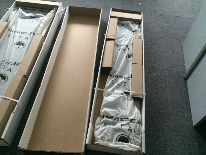

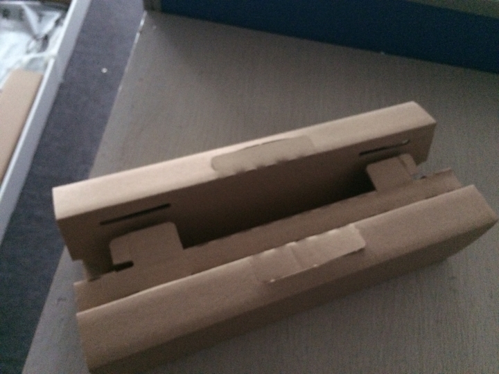

首先这是我看到的一款失败的天线包装~
大家说说,他那里没有设计到位?前车之鉴,后事之师。希望大家避免~

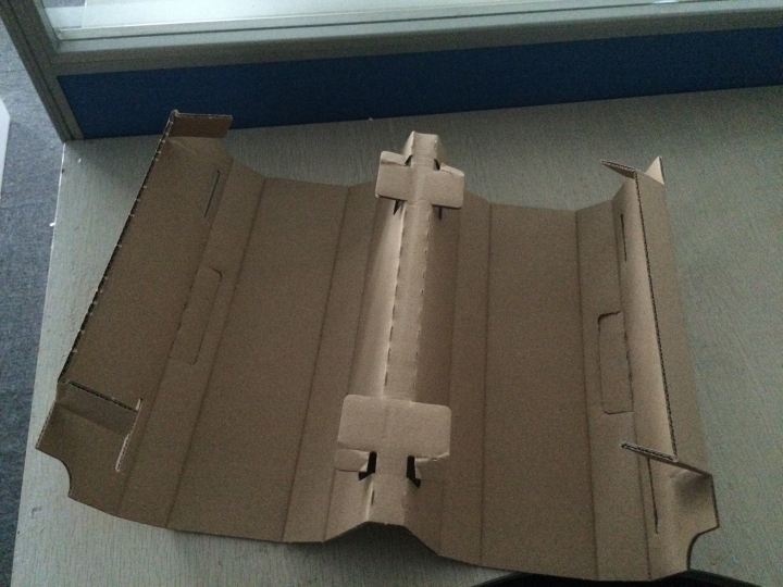

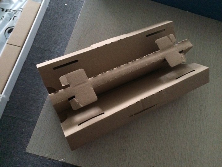

看不到产品,  内卡设计复杂,折起来很费工时

如果只是作为填充的话,结构可以更简单一点。

内卡估计想作为固定作用,但看起来毫无规则可言,杂乱不美观,缓冲不到位也不能好好保护产品

这个是不带外壳的天线,整体就是块铝板,重量确实没多少,但是尺寸这么大,要防止形变比较考验包材,纸内衬缓冲效果好,固定能力就差了一点,毕竟折起来纸张自身还有应力呢,楼主有没有更多的天线包装分享,现在的5g 天线面板 的包装比这个小,但是着力点比这个更少,降本一直没什么方向

看它的用途,这款内卡确认复杂了。有更好简单的。

为什么要用纯纸的,使用发泡材料比这个结构简单效果还好
