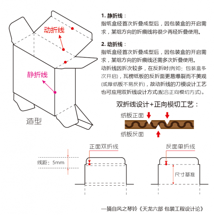

发表于 2020-9-1 09:40:01 | 显示全部楼层
遇然路过...
双压线可应用在动折线的某些特别情况下:
1. 静折线:
指纸盒经首次折叠成型后,因包装盒的开启需求,某组方向的折痕线将很少再经折叠使用。
2. 动折线:
指纸盒经首次折叠成型后,因包装盒的开启需求,某组方向的折痕线还需多次折叠使用。
动折线因折次较多,在反折时(例如:包装盒多次开启),瓦楞纸板的反折面更易爆裂而不美观、或因厚纸板过硬或太厚不易反折,故动折线的刀模设计工艺时,可应用双折线设计方式(配合正向模切方式)。
