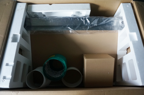

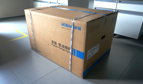

油烟机是个大家伙,想一想该如何做缓冲包装呢?
要求是: 1  省钱
        2  运输安全
        3  体积小
下面的图示包装合格不?

合格 尝试过纸板的 测试通不过

不合格,少了木板,踩踏过不了。

左右两个保利龙中间的凹槽应该还有一块木条的  用来防止顶部踩踏的
